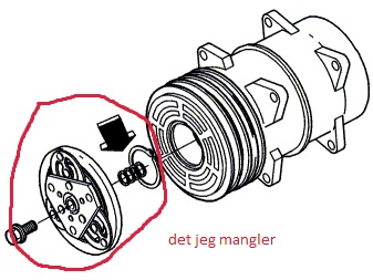

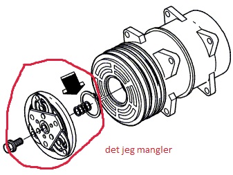

det jeg faktisk er på jagt efter. ellers skal vi afmontere pumpen hvis jeg skal skifte hele remhjulet.
det jeg mangler.

ser sådan ud

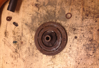

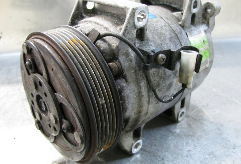

ja efter hva jeg kan se burde du altså kunne bruge den jeg har, men du mangler da ikke låsringen, den holder kun remhjulslejet på plads

Indlægaf volvov7020 » ons mar 21, 2012 19:54 pm

Indlægaf enggaard » ons mar 21, 2012 19:57 pm
det kan da godt være at jeg kan bruge det du har.. må lige måle remhjulet

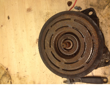

Indlægaf enggaard » ons mar 21, 2012 20:14 pm
måler 6 6.5 cm fra midt axel til top remhjul

Indlægaf enggaard » ons mar 21, 2012 20:59 pm
som jeg ser det måler du ikke fra midt axel

Indlægaf enggaard » ons mar 21, 2012 21:04 pm
ja det gør du.. men min axel går ikke så langt ud. du spænder med en møtrik jeg spænder med en 6mm bolt :?:

Indlægaf volvov7020 » ons mar 21, 2012 21:11 pm
jo jeg måler fra midt aksel.
men du skal jo bare skrue bolten i istedet for at montere med en møtrik.
