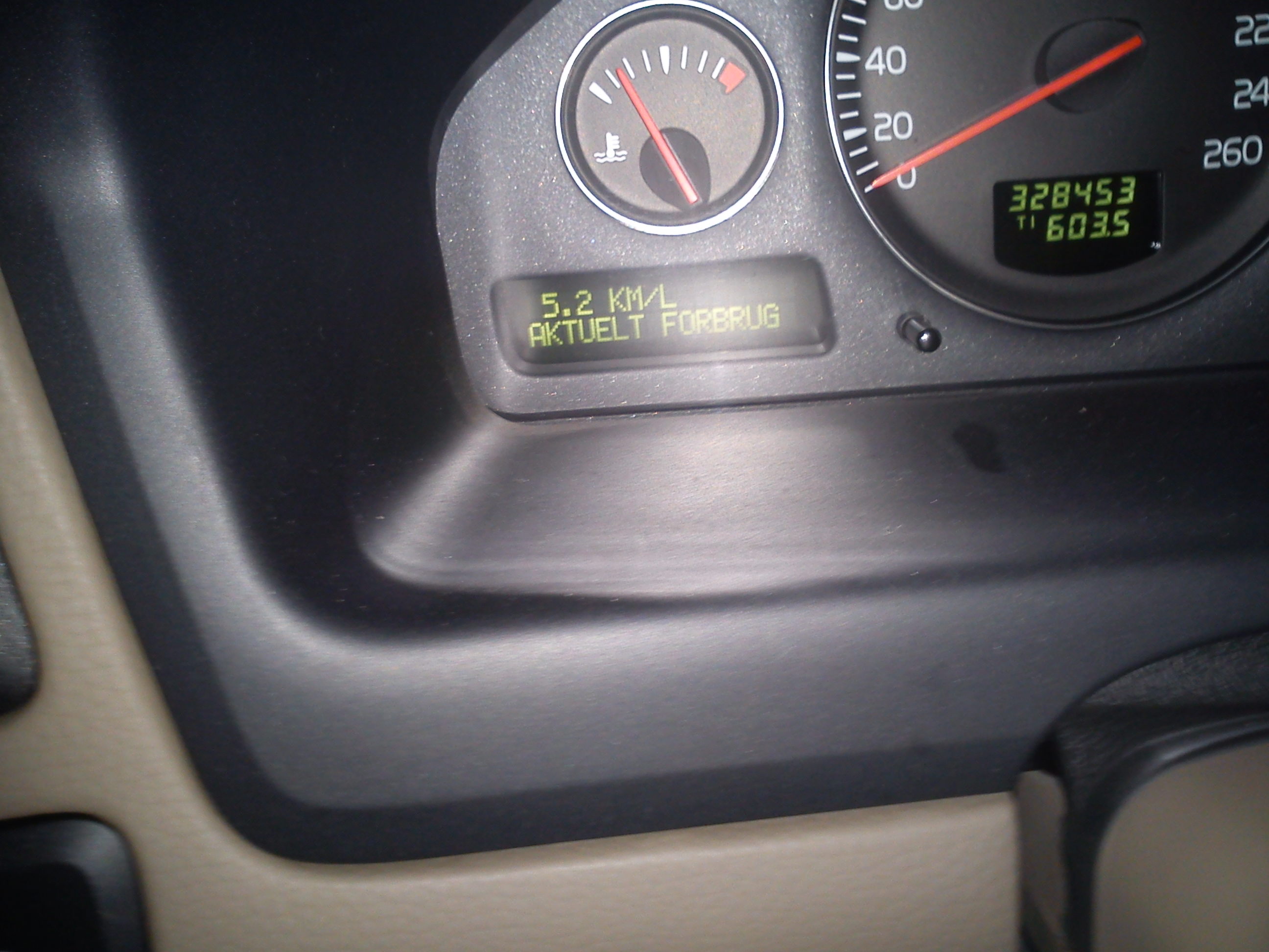

Indlægaf jimDK » man okt 22, 2012 20:58 pm
MrJet skrev:Diagnostics->Vehicle Communication->Dim->Advanced->Programming the driver information module (DIM)->Dobbeltklik->Continue indtil Programming of trip computer unit (customer preference)->Tryk på VCT2000 ikonet->Vælg km/l->Start programming og så bare køre guiden færdig.
Mvh. Christian
Tak for tippet! :D
det virkede også på min V70er :)
http://www.xc90.dk/Billeder/km_per_liter.jpg
Jeg skal prøve på XC90eren også.
