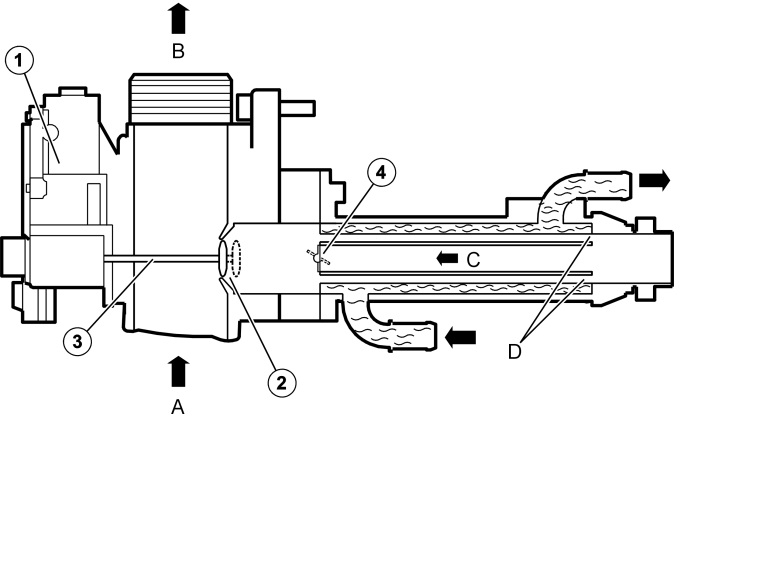

EGR systemet er også vandkølet, hvor et rør med udstødnings-gasser løber inde i et større rør med kølevand.
Røret med gasserne er omgivet af kølevand.
Kølevandet er vist med små bølger.
http://xc90.dk/DIY/CoolantPressure/EGR_water_cooled.jpg

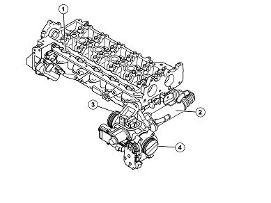

Kølevandet løber i det tykke rør, punkt 2 på billedet.
http://xc90.dk/DIY/CoolantPressure/EGR_water_cooled2.jpg
Så en læk i det llle/indre rør, vil måske give gasser ud i kølevandet (når der er overtryk i EGR systemet).
