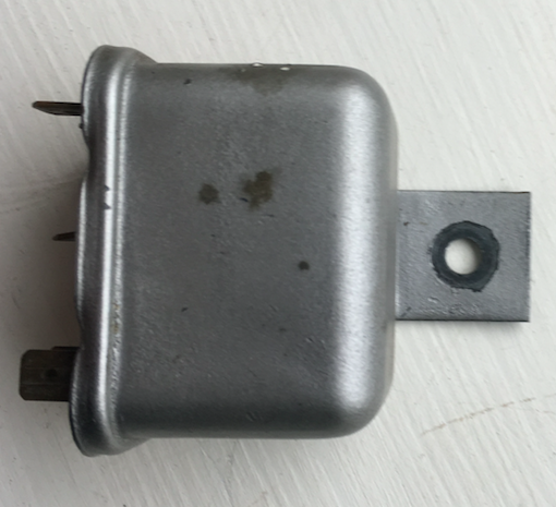

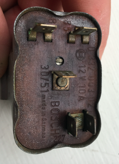

Indlægaf LevinES » tirs maj 16, 2017 13:17 pm
Et par billeder af relæet, der burde være hovedrelæ men, som har et Bosch nummer der indikerer, at det er pumpe relæet.

Indlægaf hesu » tirs maj 16, 2017 18:00 pm
Hej John. Du kan teste relæet med et par prøveledning og en 12v strømforsyning. Stel til ben 85 og 12v til ben 86. Så kan du høre om det klikker. Hvis du har et Ohmmeter skal der
være forbindelse mellem ben 87 og 30/15 når det er aktiveret. Du kan evt. skille det ad ved at bøje de små bøjning ud, der sidder i bunden og så tjekke om det er ok.

Indlægaf LevinES » tirs maj 16, 2017 18:51 pm
Tak Hesu - det prøver jeg.
NJ; det var en mulighed men jeg har checket og der er ingen kontakt.

Indlægaf LevinES » tirs maj 16, 2017 19:17 pm
Nu har jeg målt begge relæer -og begge virker og der bliver skabt kontakt mellem 87 og 30/15 :?
Er der en speciel måde hvorpå jeg kan kontrollere at ensretter dioden i hovedrelæet virker?
Jeg fatter simpelthen ikke hvad det så kan være. Suk.

Indlægaf hesu » tirs maj 16, 2017 19:53 pm
Hej John. På med et ohm-meter og mål dioden. Der skal være lidt modstand den ene vej og mega modstand den anden vej. Ben 85 og 86. Du skal vende dine målepinde om når du ved hver måling. Hvis der er samme ohm værdi er dioden kort sluttet. Den bliver ikke brugt som ensretter. Den sidder for at beskytte.

Indlægaf LevinES » tirs maj 16, 2017 20:10 pm
Hej Hesu,
Tak for hurtigt svar.
Indledningsvis må jeg tilstå at det med ohm etc er lidt som sort magi for mig -bare lige så du kender niveauet... :roll:
Ok har sat multimeteret til at måle ohm op til 200k.
På det der burde være hovedrelæet (Bosch nr. 0 332 003 025) måler jeg ingenting den ene vej og ca. 50 den anden vej.
På det andet relæ (Bosch nr. 0 332 003 021) måler jeg ingenting begge veje hvilket jeg antager er korrekt og blot bekræfter at der en diode i det andet relæ.
Samtidig bekræfter det vel at begge relæer virker og at problemet alligevel er et andet sted?

Indlægaf hesu » tirs maj 16, 2017 20:44 pm
Hvis du kortslutter dine målepinde skal der være 0 ohm. Det relæ uden diode skulle gerne vise 0 ohm uanset hvordan du vender måle pindene.
Relæet med dioden skal vise ca. 0 ohm den ene vej og høj modstand den anden vej. Du kan og så prøve at ohme kondensatoren. Den skal dog aflades først.
Afmonter dens 2 ledningen og kortslut disse med en skruetrækker. Der kan kommer gnister hvis den er opladet, dette er også et tegn på at den virker.
