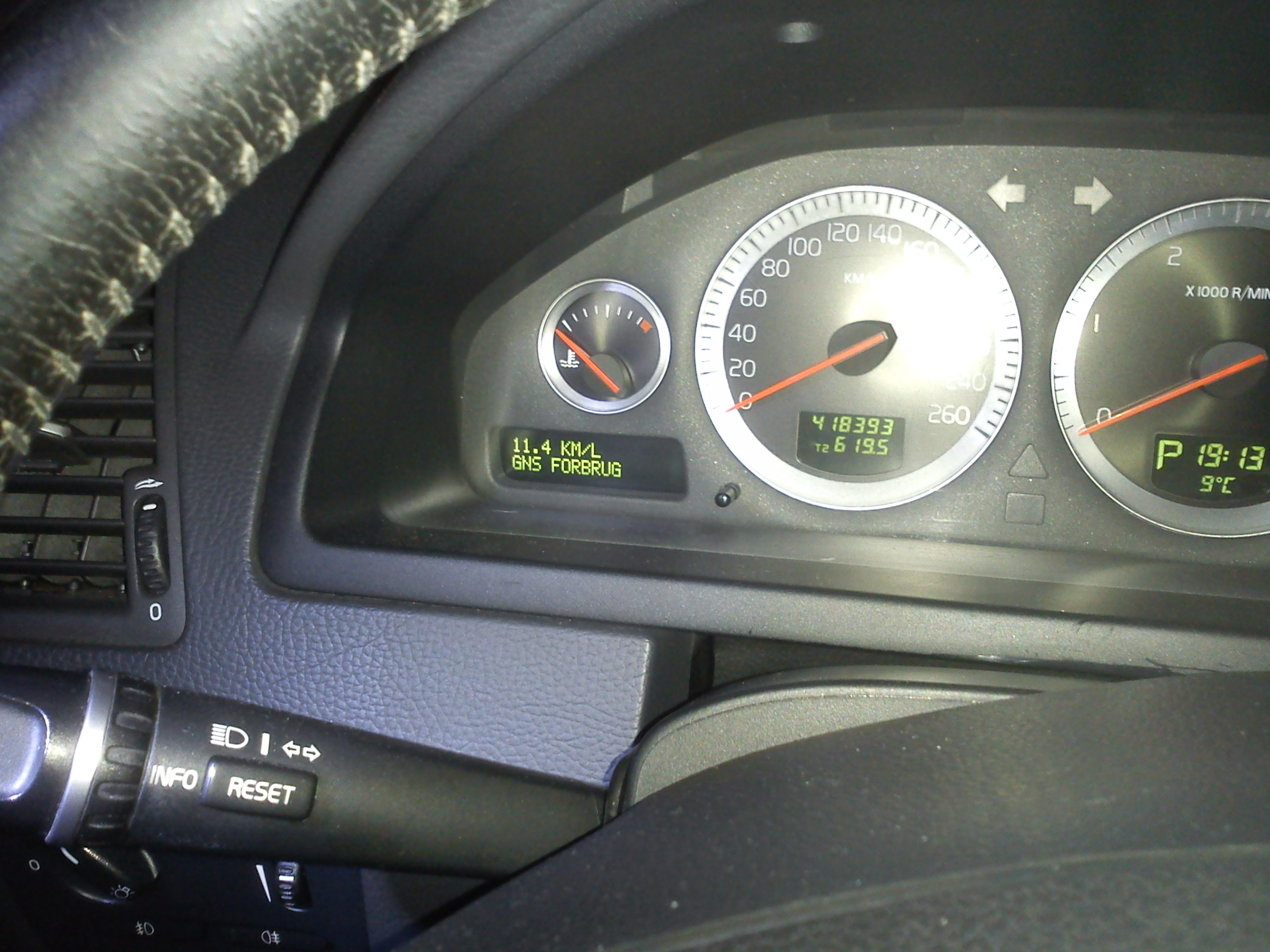

Indlægaf jimDK » tirs okt 23, 2012 19:29 pm
det virkede også på min XC90er :)
http://www.xc90.dk/Billeder/km_l_xc90.jpg

Re: V70 accelerere ikke normalt
Indlægaf Kingo » ons okt 24, 2012 13:08 pm
jimDK skrev:
MrJet skrev:Diagnostics->Vehicle Communication->Dim->Advanced->Programming the driver information module (DIM)->Dobbeltklik->Continue indtil Programming of trip computer unit (customer preference)->Tryk på VCT2000 ikonet->Vælg km/l->Start programming og så bare køre guiden færdig.
Mvh. Christian
Tak for tippet! :D
det virkede også på min V70er :)
http://www.xc90.dk/Billeder/km_per_liter.jpg
Jeg skal prøve på XC90eren også.
Efter man trykker "start programming" sker der ikke noget. Knappen "start progrmming" kan stadig trykkes og der er en "hide" knap. Hvor lang tid er den om at programmere...? Og trykker jeg hide og så continue?
Indlægaf MrJet » ons okt 24, 2012 13:21 pm
Den ændrede sig med det samme jeg trykkede "Start Programming" og det tager få sekunder at omprogrammere
Indlægaf jimDK » ons okt 24, 2012 20:22 pm
ja, det sker øjeblikkeligt og knapperne er stadig synlige. jeg trykkede "hide" bagefter.
Når du har trykket "start programming" så ændres teksten i midten af boksen til "km/L" (hvor der før stod "L/100km"), såvidt som jeg lige husker det... :roll:
