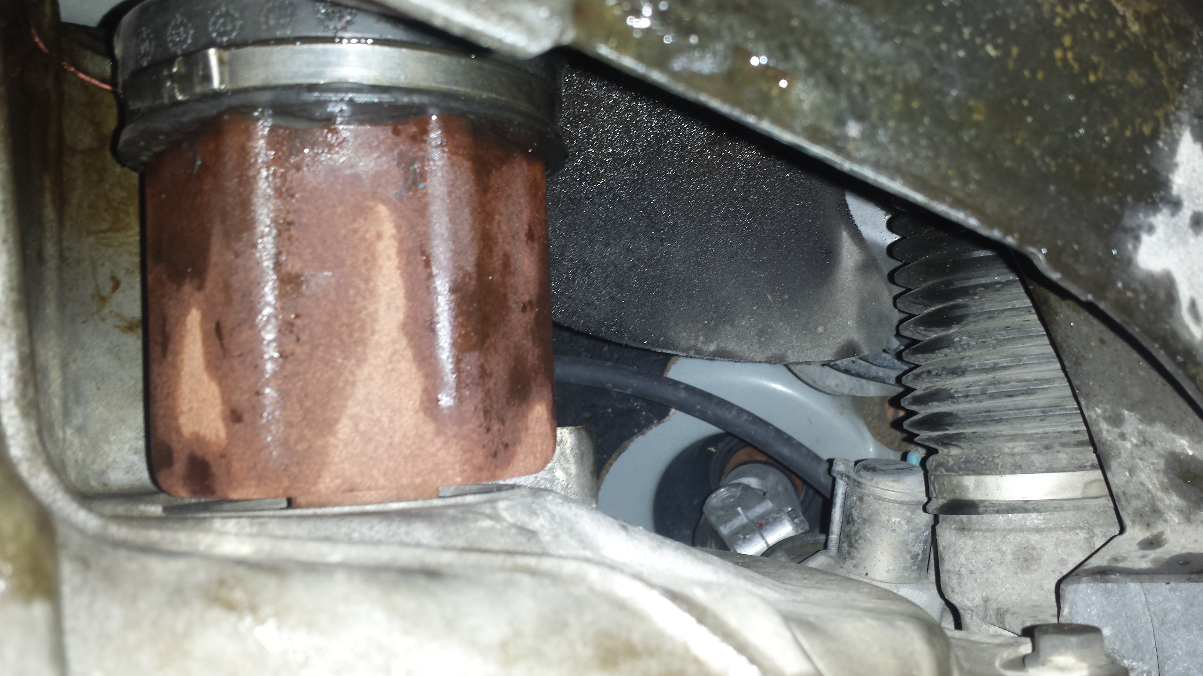

Indlægaf Mammut » fre jun 20, 2014 22:30 pm
Hvordan får man trækakslen ud i venstre side i det inderste kardan led, kan se der sidder en jern ting hvor kardan ledet sidder indeni, kan den evt. Tages af eller skal gearkassen skilles af for og få den af, syntes den sidder og rokker må den godt det ? Skal skifte inderste trækaksel manchet og har skilt den andet af :)

Det er den her der kan rokke 1 mm op og ned, skal den ikke sidde fast, kan se den aksel den er monteret på som går ind i gearkassen følger med op og ned.

Den skal bare ud af gearkasser på samme måde som den i den anden side..
Jeg plejer at tage et dækjern op imellem hele inderste led og gearkasser og så lige vippe den ud ;)
Grunden til den sidder fast er at der sidder en låsering inderst på akslen inde i gearkasser"n..
Men vær lige opmærksom på at når du piller den ud render gearolien af bilen, og skal tappes op igen..
Og ja, den må godt kunne give sig lidt :)

Jeg har med success flere gange brugt det der skulle hedde en "elektrikker mejsel"....
http://www.harald-nyborg.dk/p4165/elekt ... sel-240-mm
hvis du kiler den ind mellem gearkasse og akslen og giver den et lille slag med en hammer, så falder akslen ligeså fint ud :P :P :P
held og lykke :mrgreen: :mrgreen: :mrgreen:
