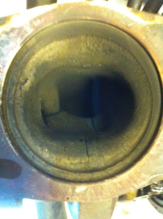

Indlægaf Lasse Kristensen » tirs nov 11, 2014 0:07 am
Hejsa,
Nå, det blev en nervepirrende forestilling, men bilen begyndte under kørsel af få en "raslelyd". Tænkte det var lejet i turboen der var ved at gå, og da jeg var tæt på min destination, begyndte den også at trække dårligt. Jeg stoppede den, og da jeg senere ville starte igen kom der kun en raslelyd! Der var ikke engang tænding. Så jeg begyndte at tænke at tandremmen havde givet op og kvast toppen, begyndte at chekke priser på brugte motorer i Sverige, kalkulere med 10k + i mekanikerløn for at skifte motor osv. Da vi skulle hente den, prøvede vi at skubbe den igang - og det lykkes! Det var fanme starterens aksel der ikke gik tilbage, så tandhjulet havde fået en ordentlig snurretur af svinghjulet. Og det er det der lavede raslelyden ved opstart. Så motor og turbo har det godt og starteren er blevet skiftet :). Synes ellers altid det plejer at være relæet der går på en starter, men så har man prøvet det med :).
