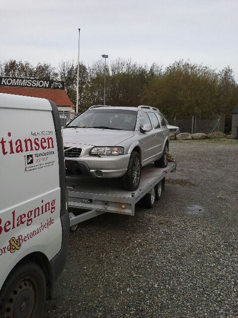

Indlægaf Bette » søn nov 02, 2014 16:05 pm
Mange tak for svarene! Motoren er bestilt, og mangler bare den kommer hjem fra Sverige :-)
Jeg kan kreditere med et billede af bilen. Det er min første Volvo, så glæder mig mere end til juleaften med at få den ud at køre :D
