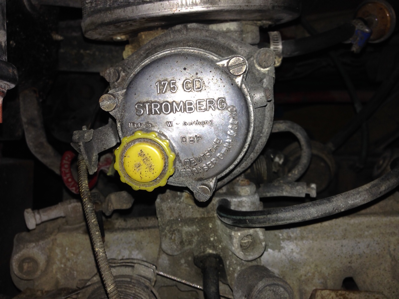

Er der nogle der kan hjælpe mig med, at finde ud af hvad det er for en Volvo motor jeg har i min Jeep ? Da jeg købte bilen sagde sælger det var en b22. findes det? er det ikke enten b18 b20 b21 b23 ??

Umiddelbart vil jeg sige en b21.
Men på den røde mærkat der sidder på tandremsdækslet står der et tal. Det kan sige mere.

Såfremt motoren er monteret med den oprindelige karburator, er det en B 23A motor.
Øverst på blokken inde bag strømfordeleren er der et plant stykke, hvor Volvo har ihugget motornummer og på visse årgange også type. Tjek det.

Det jeg kunne tyde ud af de numre er, at det første er : 49 084 og det næste er : 07783
Hvis det er til nogle hjælp, så er der alu bundkar, og 8 bolte i svinghjulet. :-)

Det kunne være B19 da den har alu bundkar,men karburator er fra B23A

Bilbro skrev:Det kunne være B19 da den har alu bundkar,men karburator er fra B23A
B19 med alu-bundkar er den fra Volvo 360?
B23A karburatoren på billedet er det den der hedder Pierburg?
Da motoren er benævnt som en B22 kunne det måske være en B19 opboret til B22.

Nej det er en Stromberg.
