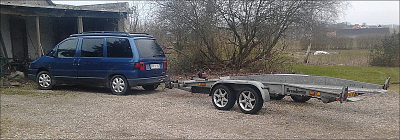

G'aften derude ...
Så skulle det lykkelige fisen frem og tilbage åbenbart ende ...
Man havde smidt sin defekte Mondeo op på en autotrailer, så den kunne trilles på værksted 80km væk, og hvad sker der så ??
Inde efter Roskilde (altså i retningen mod København) begynder motoren at gå lidt besynderligt , sådan på 4 cylindre, og
efter hedehusene er der vist kun 3 tilbage der gider bestille noget.
Sikke noget hø og hakkelse, for jeg mangler jo lige de sidst knap 15km til hvidovre.
Kører fra og vælger at standse hos min gamle mor - der kigger lidt på den karavane der dukker op foran vinduerne
Hun kender jo begge bilerne
Fanden løs i laksegade - hvem ønsker at stå med 2 problemer ( ja, 3 egentligt) En bil der skal afleveres til rep i Hvodovre, en Trailer
der skal retur og afleveres i Jyderup (mellem Holbæk og Kalundborg) - og nåehh ja - Volvoen triller vist ikke ret langt nu
Søndag eftermiddag, kun med sin telefon, og en masse numre man jo ikke kan huske ..... hvem hulen - kan man hitte en der har en
brugbar æske , Her og Nu - søndag eftermiddag ???
Tjaeh ....... 8000kr. fattigere kan man endeligt kom ud med bil, retur tåstrup og samle Völle op, og endeligt aflevere traileren med
tak for lån
Og så skal man til at tænke sig om ... Volvo, Mondeo, eller Den der besynderlige frøæder ???
Og man kan gruble lidt over hvad der har sendt så meget varme ud af potten at den bageste kofanger har tydelige varmeskader ???
Nogen der kan tage et forsigtigt gæt på hvor man finder en god 2.5-10v uden for mange km på klokken ???
