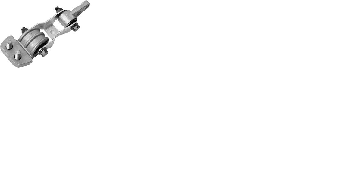

Det hjalp meget på gearskiftet i min V70T/2007/225.000km da jeg skiftede motorophæng.
Bemærk at motorophænget under motoren også var dødt på min bil, - se billedet.
Lower motor reaction arm.jpg (26.64 KiB) Vist 16070 gange
