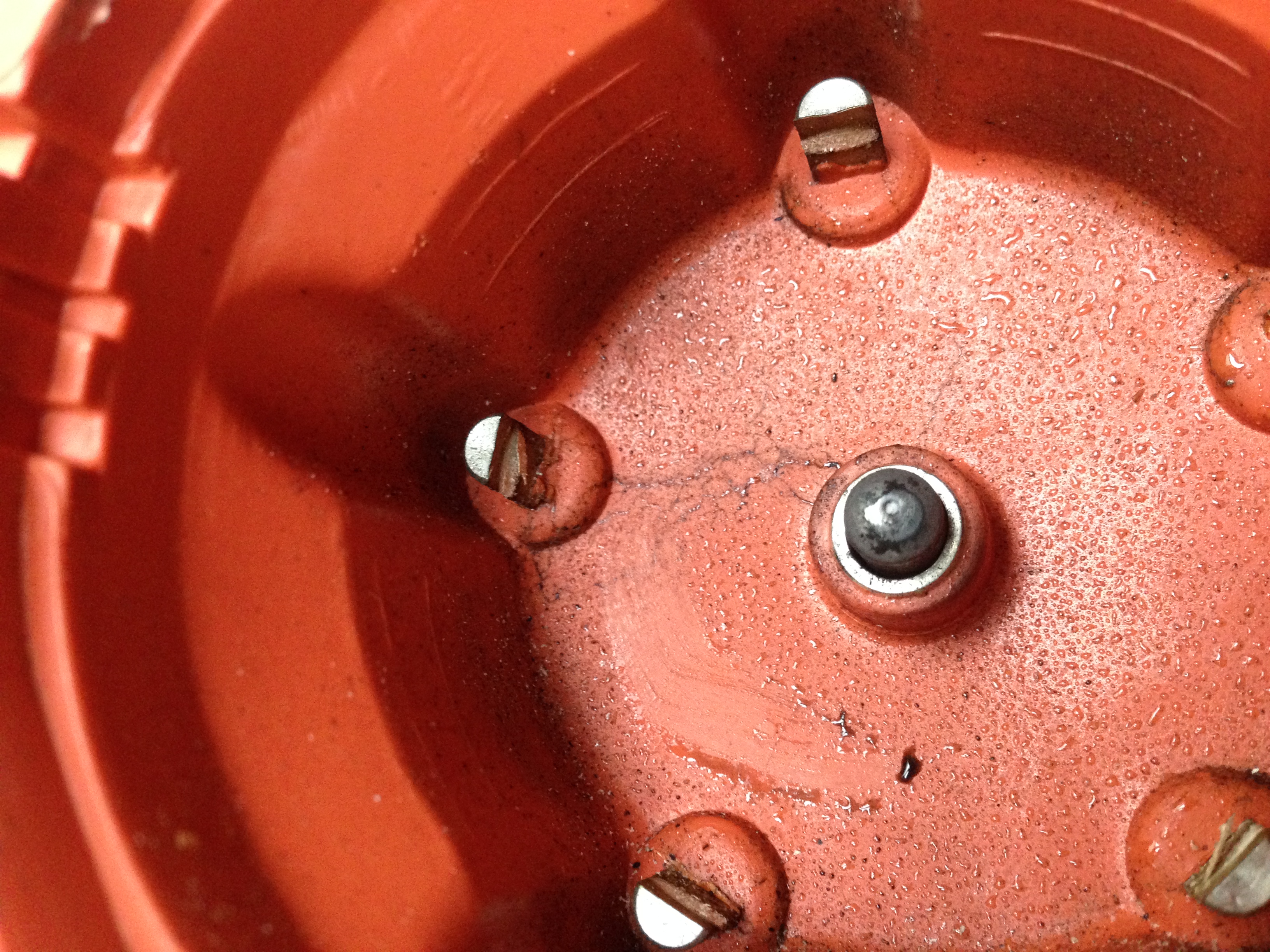

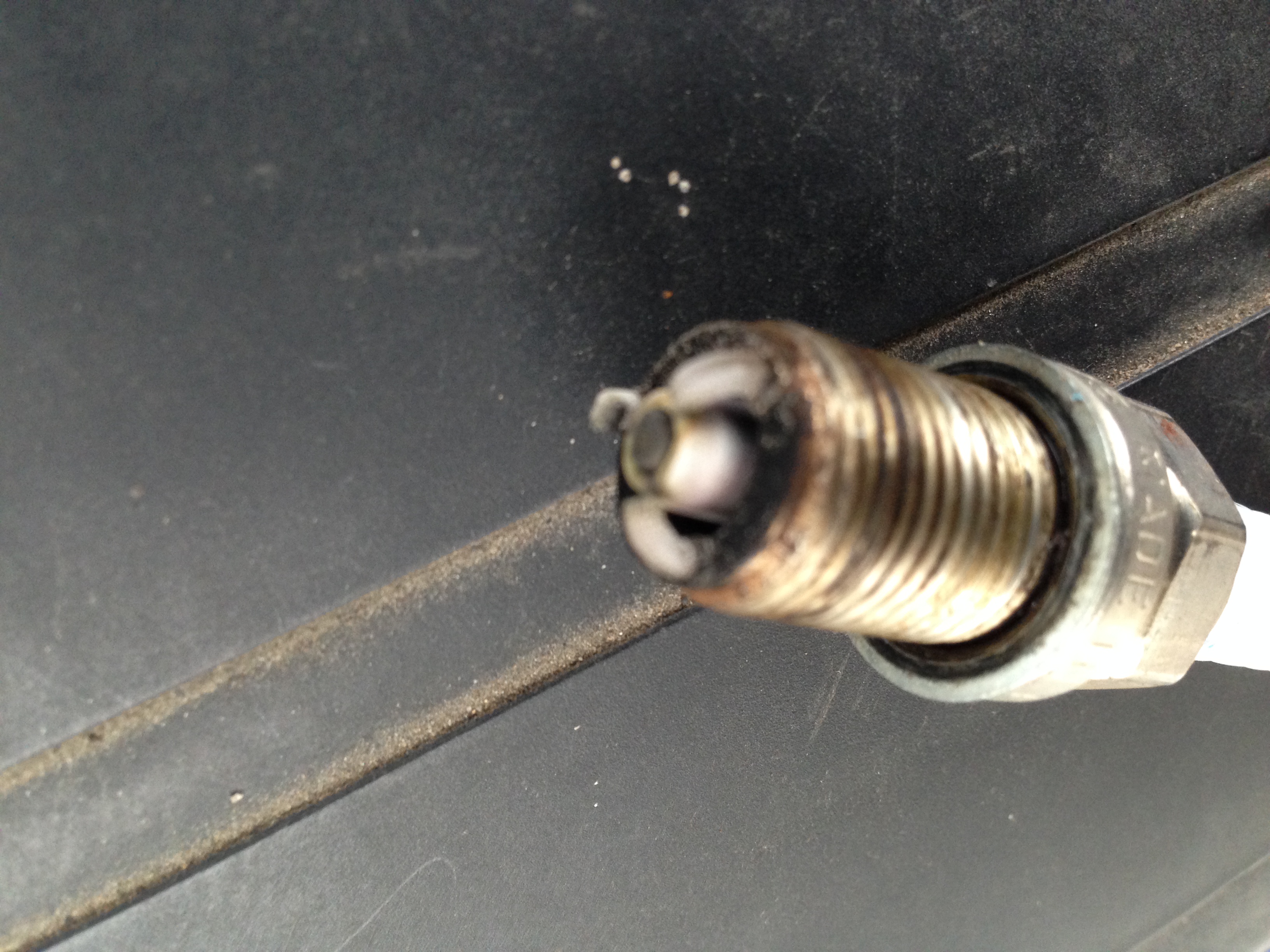

Har lige kikket til tændrør, der var lidt sod på, men inde i rotor var der meget fugt.
Kan det være fugten eller hvad?

Fugten i strømfordeler skal væk og så er det tid til nye tændrør.
På de billeder af fordeler dækslet kan det godt line en revne fra midten og ud til den venstre ledning.
Rengøring den godt og undersøg om den er revnet.

Må give claus ret, det fordeler dæksel har set bedre dage, ud over den evt fine revne, ser det ud til at rotor har ramt den terminal revnen går ud til.
Fugt i et fordeler dæksel er no go, det dæksel vil ligne et spindelvæv når der kommer strøm ind i det, det ser heller ikke ud til at være af særlig god kvalitet, byt til nyt org dæksel med ny rotor, det vil fjerne et problem.
Om det fjerner problemet er ikke helt sikkert, men det vil hjælpe at få det udbedret, ellers vil der helt sikkert blive et problem sener. :)

Claus skrev:Fugten i strømfordeler skal væk og så er det tid til nye tændrør.
Hvor tit skifter man tændrør?
Som skrevet så er det kun 40000 km siden og er originale Volvo tændrør.
Der er dog ingen revne det du ser fra midt mod højre er skidt, det forsvandt da det blev gjort rent.

Kim S skrev:Må give claus ret, det fordeler dæksel har set bedre dage, ud over den evt fine revne, ser det ud til at rotor har ramt den terminal revnen går ud til.
Men hvordan kommer der lige fugt ind i dækslet når nu der ikke er nogen revne ?
Kan det være fordig jeg er begyndt at køre mange små ture på 5-10 km hver anden dag.
Rotor dækslet er ellers et Bosch så som rotoren, det lå i hvertfald i en Bosch æske samt der står Bosch på siden.
Men det er måske ikke originalt med Bosch ?
