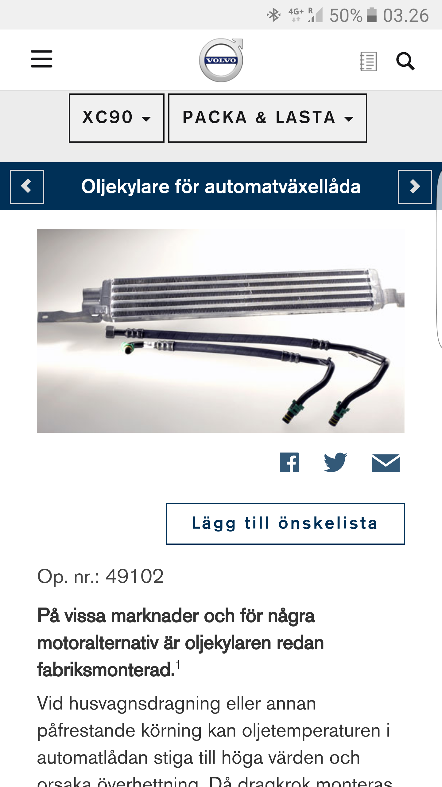

Indlægaf Klågem » lør feb 18, 2017 4:23 am
Jeg har lige rodet lidt rundt på nettet.
Man skal have oliekøleren fra en XC90 3.2
Og så skal den bare monteres i forlængelse af den originale oliekøler.
Oljekylare för automatväxellåda - XC90 2013 3.2 AWD Automatic - Volvo Cars Tillbehör
http://accessories.volvocars.com/sv-se/XC90(-14)/Accessories/Document/VCC-482588/2013/3.2 AWD/Automatic

Indlægaf Klågem » lør feb 18, 2017 4:29 am
Klågem skrev:Jeg har lige rodet lidt rundt på nettet.
Den har jeg også set/tænkt på. Har set din montering på din "gamle" D5, det så ud til at virke :D
Har desværre ikke de evner til at skrue på en automatgearkasse og montere køler, skifter selv olie & bremser på Volvoen og ikke andet
Har læst at man kan pille bundpladen af og dermed får den luft/køling, så går det måske?
