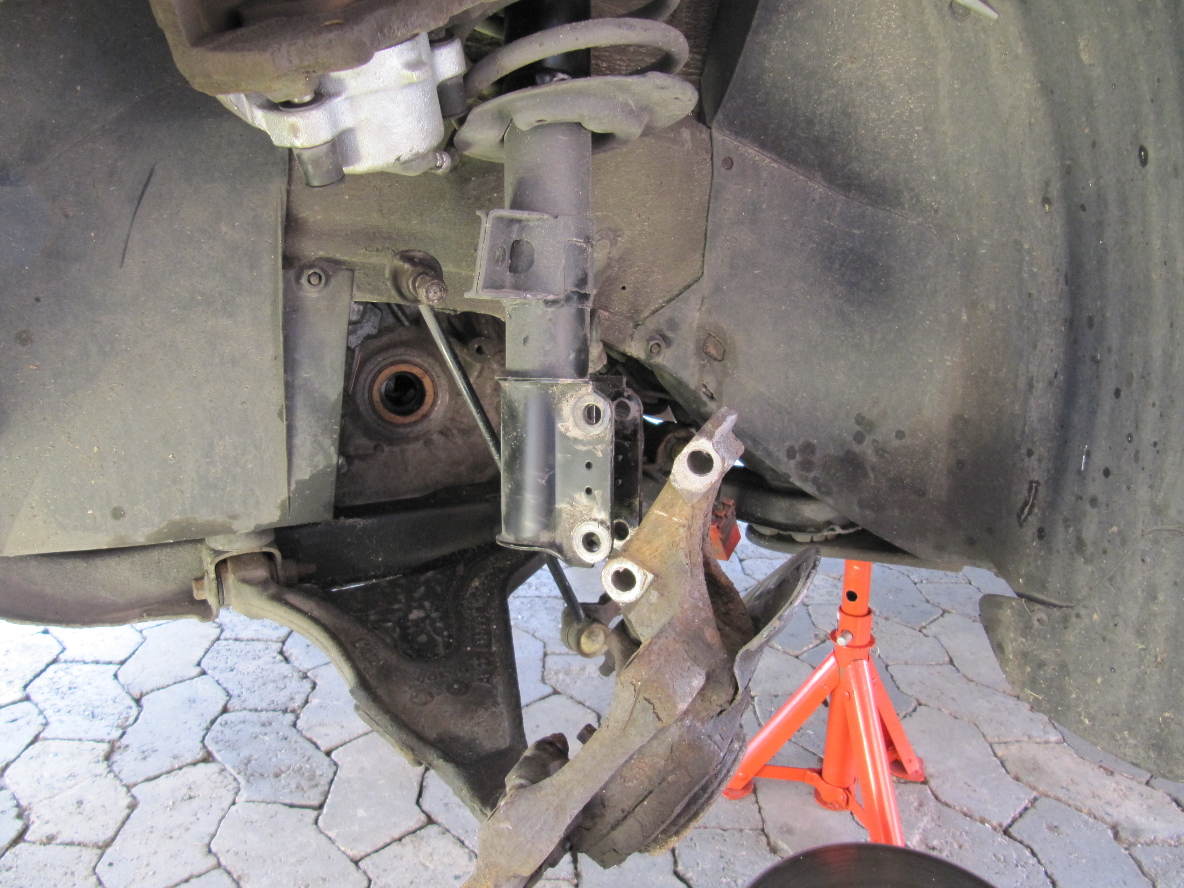

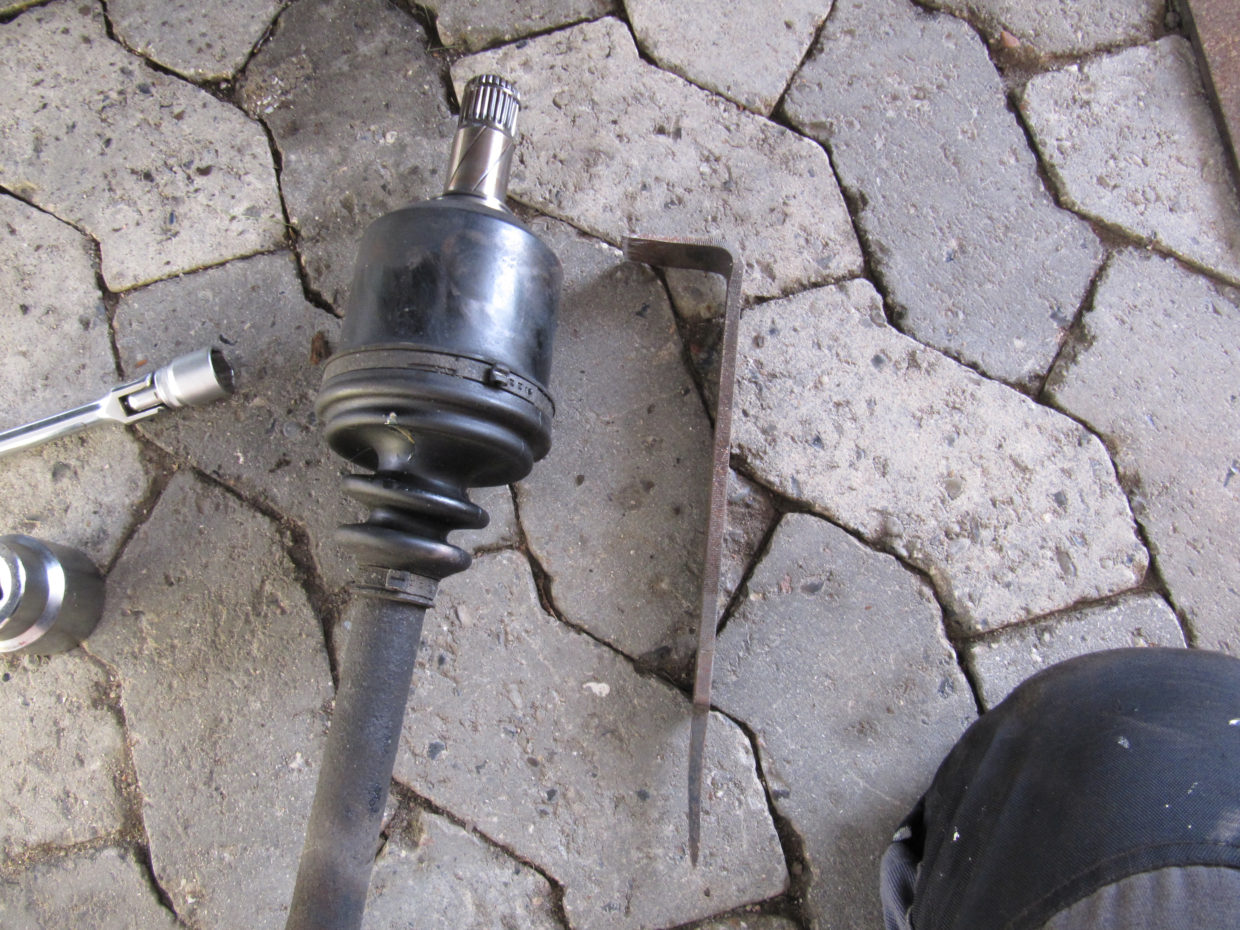

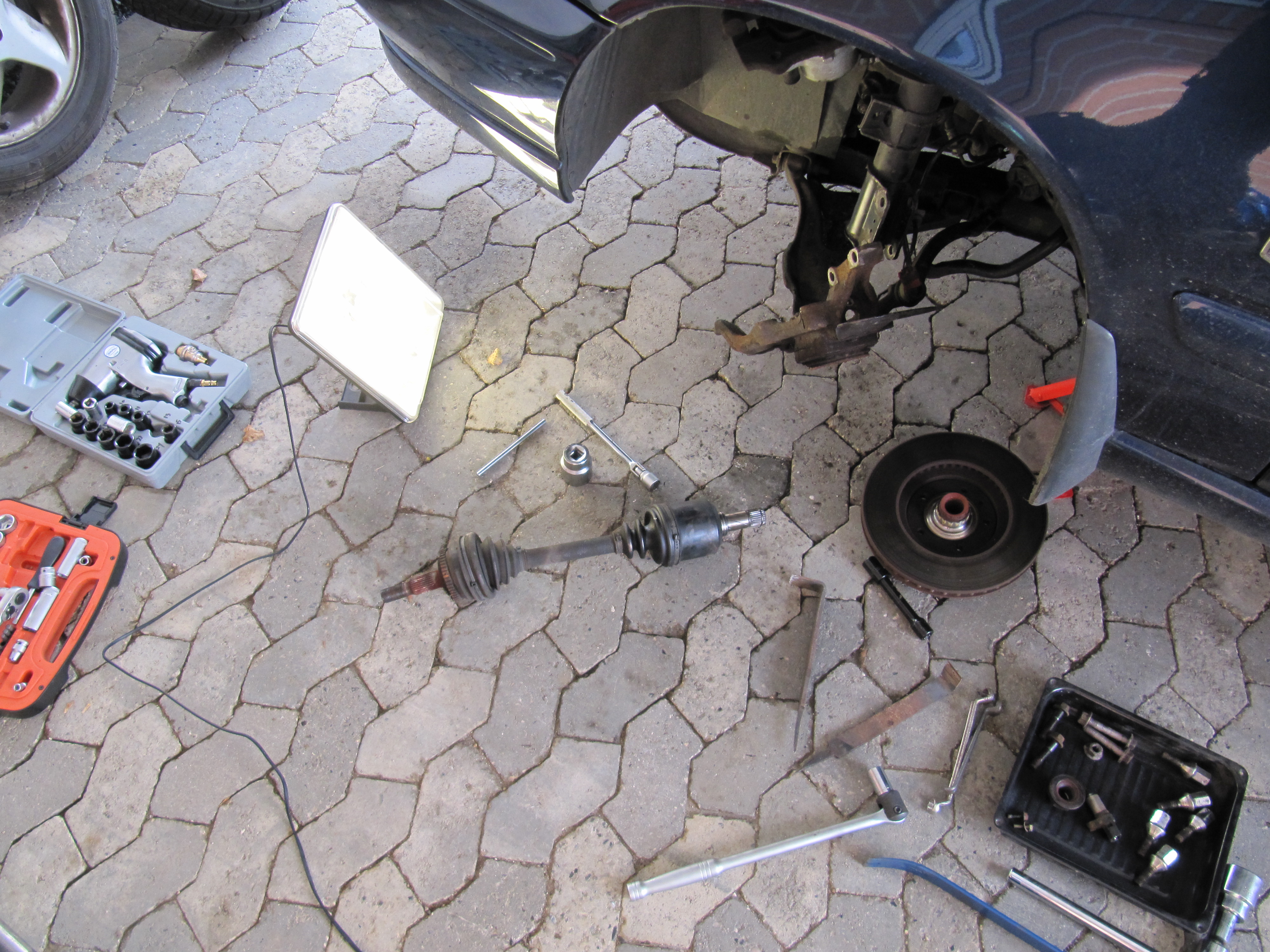

Her er et par billede fra første gang jeg skiftede på S70´eren.
http://www.pc8.dk/billeder-volvo/IMG_0530.JPG
http://www.pc8.dk/billeder-volvo/IMG_0531.JPG
http://www.pc8.dk/billeder-volvo/IMG_0532.JPG
... ikke sikkert det ligner 100% men grundprincipperne må være nogenlunde de samme :)

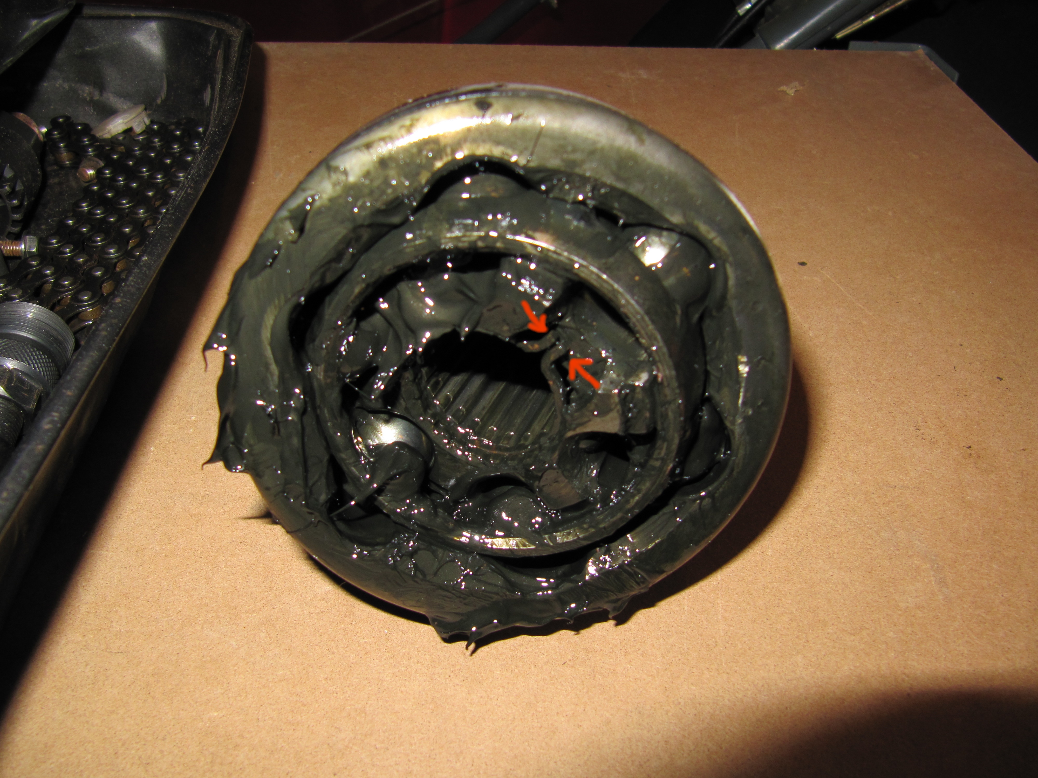

og her er et billede af knokkelleddet med de 2 låseringstappe markeret (de skal modsatte vej af hvad pilene peger) :?

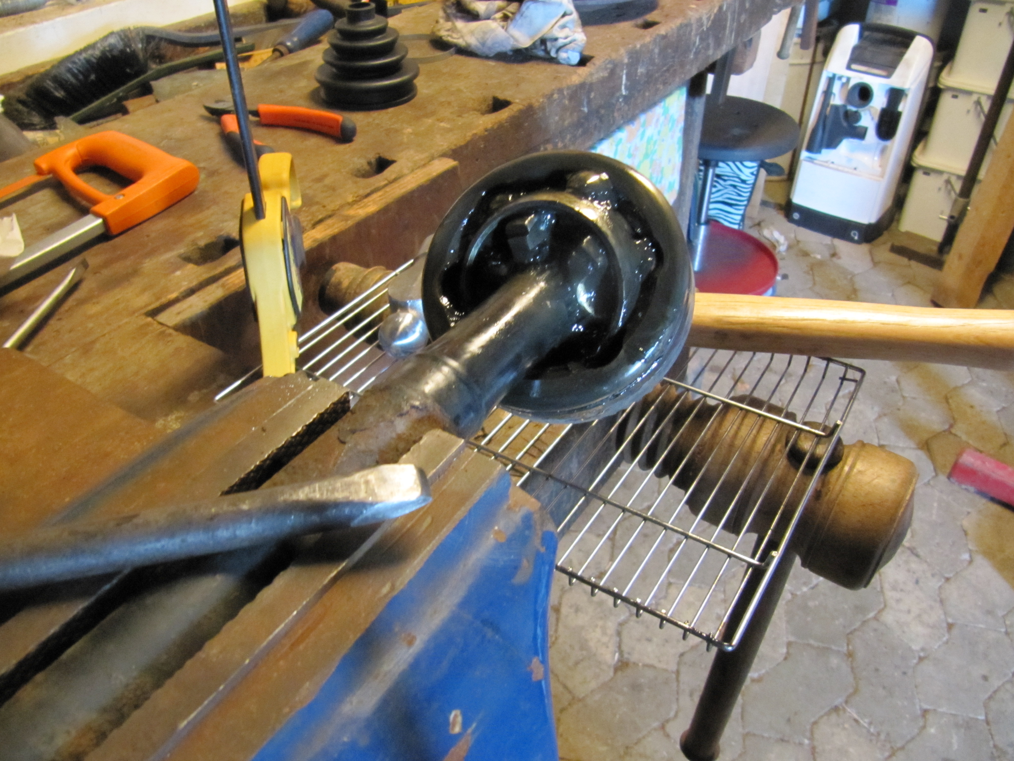

...og et hvor akslen er sat i skruestikken og dornen, der holder låseringen udvidet mens man slår knokkelleddet af, ligger i forgrunden
http://www.pc8.dk/billeder-volvo/IMG_2101.JPG
