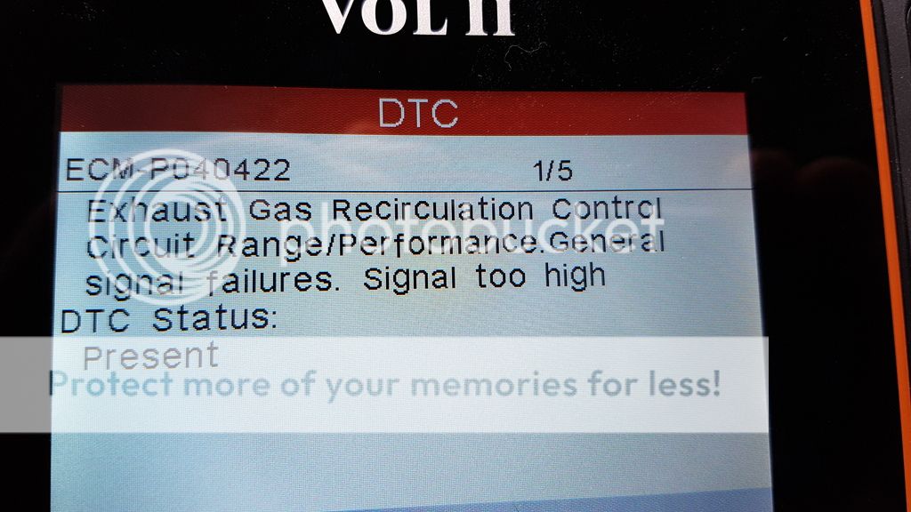

Vores 2008 v70 III D5 185 går i nødprogram en gang imellem.
Det har ikke noget med køre mønsteret at gøre.
Jeg gav den en ny egr ventil for et par mdr siden da den skrev fejl på elenheden til den. Det viste sig at der Ca 1 cm slør i motoren der trykker på egr ventilen.
I samme omgang rensede jeg gasspjældet.
Spørgsmålet er nu. Skal jeg smide 1500 kr efter eldelen til egr ventilen (den der måler ventilens position) eller skal gasspjældet nulstilles.

Jeg kan aflæse alle data.
Men jeg aner jo ikke hvad de betyder.
Svenskerne er inde på at gasspjældet skal kalibreres ved ny egr ventil.
Og når strømmen har været taget fra.
Men jeg kunne ikke få lov til at nulstille gasspjældet.

Jeg har så bare ikke vida.
Og er ikke hjemme icarsoft skriver noget med at den er 10%uden for mål.
Kigger efter når jeg kommer hjem
