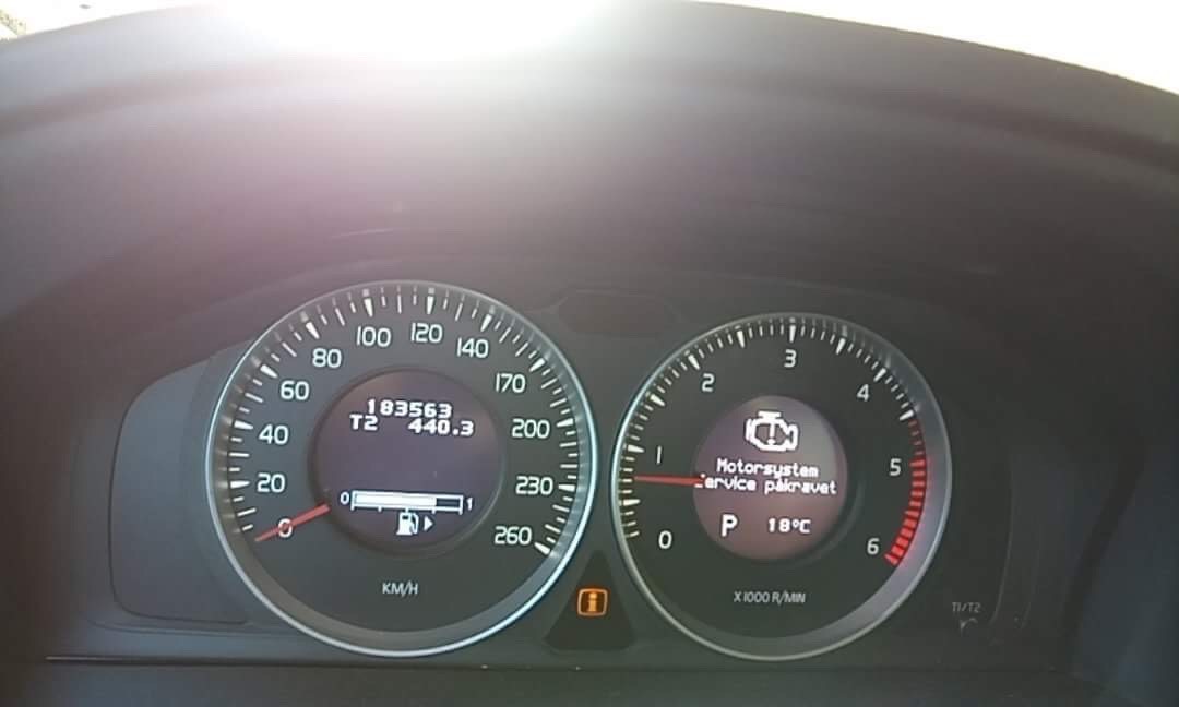

Hej,
Har fået denne besked på info display. Samtidig gik nødprogram igang og "topfart" var ca. 60km I timen. Den gule "I" lampe lyser.
Har læst mig frem til mange årsager til dette og mit spørgsmål er:
Er der sket skade på nogen dele eller er noget "bare" ved at stå af, idet det ikke er den røde Warning der lyser I panelet og man ikke bliver bedt om at holde op med at køre.
Bilen er kørt på værksted men er nysgerrig efter hvad der udløser alarmen - Fejl eller breakdown af noget dyrt udstyr !!
Sidder desværre I Egypten og har ikke mulighed for at se udlæsningen når værkstedet går igang. Ej heller adgang til motor nummer etc.
Er der nogen der har bud/erfaring med dette ?

Hej det kan være at bilen beder om alm. service eks. olie osv. Se i din manual og har du den ikke med kan du finde den på nettet.

Har manual med, men kan ikke finde denne specifikke alarm !! Har søgt på nettet og fundet at de mest relaterede svar ligger herinde.
Det jeg er mest I tvivl om er, om skaden er sket når det "kun" er den gule info lampe der lyser, eller som du skriver, at det kan være alm. service den ber om !!

Så kom der svar fra værksted, det var en Turbo slange der var flækket !!! kender endnu ikke regningen for det...
Klaus Frederik
Regning = 3500,- :)
