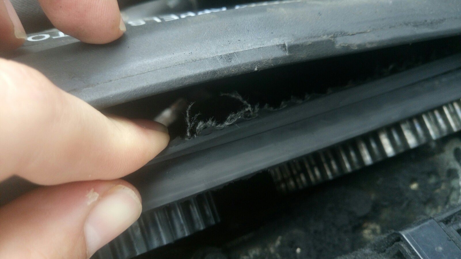

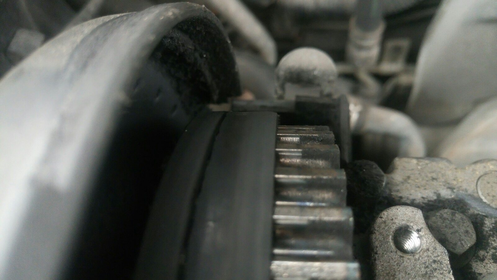

Godt så fik jeg kigget til tandremmen - skulle nok have gjort det fra start - Jeg tog lige et par billeder:
Det var vist tandremmen, ikke sprunget men flækket. Jeg prøvede ikke at køre den rundt, så jeg kunne se om knastakslerne kørte rundt, men den sad dog forholdsvist stramt. Den blev sat på for godt 11.000km siden og lidt over et år, så det ikke pga. alder, og fordi der sidder mange rester fra den rundt omkring og jeg kunne se i mærker i dækslet, så må den have skrabet på et eller andet, måske helt fra den er blevet skiftet. Den ser også meget tynd ud, selv om der er en del der er flænset af. Tvivler på jeg gør noget ved det, antager der er skader på ventilerne(selv om jeg aldrig har hørt noget rabalder..) Sjovt nok så står indsugnings knast hjulet præcis ud for mærkerne til TDC. Man kan også se på et af billederne at remmen nyligt har rykket sig det sidste stykke... Nå men tak for hjælpen alle sammen.
Heine_f
Indlæg: 14
Tilmeldt: tors mar 26, 2015 10:28 am
Re: V40 - '03 stoppede under kørsel -benzinpumpen?
Indlægaf scc » man aug 28, 2017 21:23 pm
Det var da surt...
Selvom at der ikke har været nogen lyde kan ventilerne meget vel være bøjede - der skal ikke meget til.
