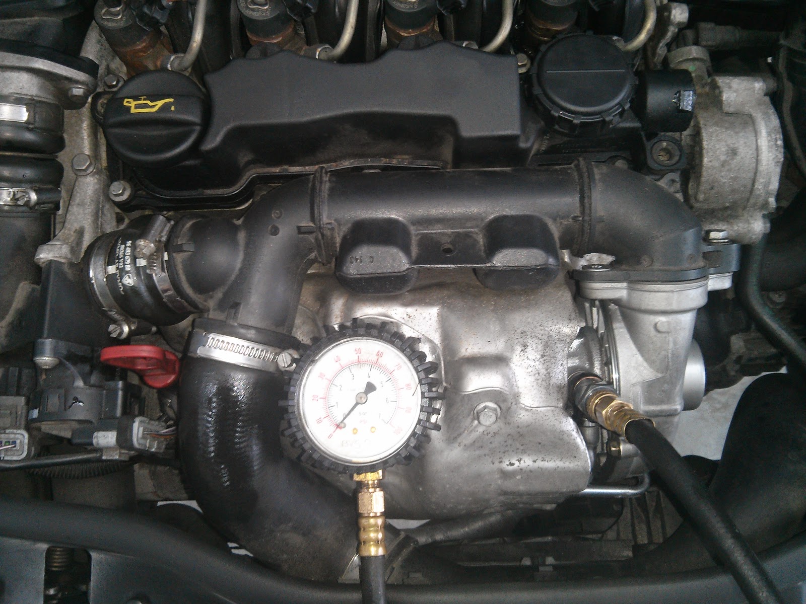

Men nørd som jeg er, kunne jeg godt tænke mig at kontrollere olietrykket som skal ligge på min 2.3bar men jeg kan ikke finde nogen olietryk målere til banjobolt.
Findes der et trick eller har jeg misset noget ?
Andre kommentarer er velkomne da jeg ikke vil smadre den nye turbo :)

Indlægaf Claus » søn sep 17, 2017 8:01 am
God ide at køre den første del af rense programmet med den gamle Turbo.
Derefter skift Turbo mm og så kør de 2 x olieskift med et nyt oliefilter.
Når det varige olie kommer på så får den samtidig et nyt oliefilter.
God arbejdslyst :D
