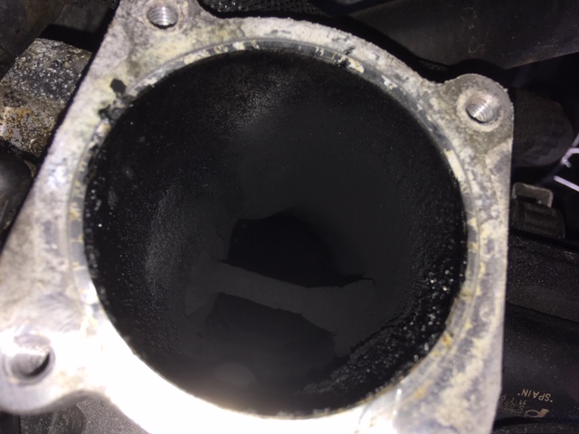

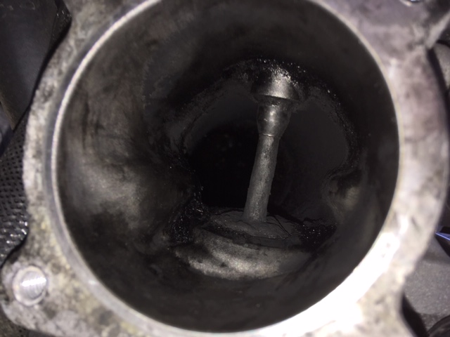

Undervejs, da jeg blev vildledt af fejlkoderne til at mistænkte EGR'en, pillede jeg gasspjældet af, og det trængte godt nok til en rensning:
Det var nemt at rense, i modsætning til EGR'en, som var et sort hul:
Det blev en smule bedre, men man kan jo ikke rigtigt komme til uden at afmontere EGR + køler, og det kræver noget mere adskilning end jeg lige havde mod på:
Nu var det ikke her problemet var, men det kan vel ikke skade med lidt rengøring. Så er spørgsmålet dog om jeg bør starte en tilpasning af gasspjældet pga. de lidt ændrede forhold? Jeg koblede heller ikke batteriet fra under operationen, men undlod at sætte tænding på mens gasspjældet var frakoblet.
