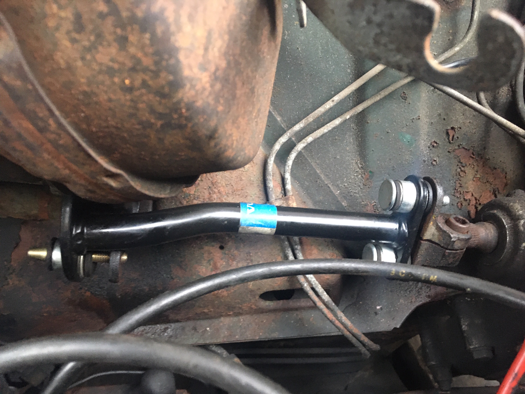

Jeg er i gang med at skifte nedre ratstamme på min 142, da jeg troede bøsningerne på den gamle var færdige.
Det viser sig nu, at gummiet inden i bøsningerne for oven var blevet trukket helt ud. Og når jeg monterer den nye ratstamme, er det som om den er for lang.
Den nye og gamle del er helt ens. Og jeg tror, at bøsningerne er trukket ud af samme grund - at afstanden ikke passer.
Hvor er det jeg kan justere afstanden, så det passer sammen? Ved styrboxen ser der ikke ud til at være meget spillerum.
Jeg har vedhæftet et billede, så man kan se,hvad jeg mener.

Nå, det lykkedes at få til at passe ved at justere beslagene ved strålerne for oven og neden. Men sært, at det var nødvendigt? Der er vel ikke noget, der kan forslkubbe sig?
