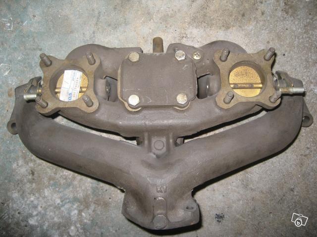

Indsugningsmanifold B18/B20 hvad hedder denne ?
Indlægaf Dixie4y » man nov 23, 2009 11:31 am
Vedr. Manifold til B18 - B20 motor
Er der ikke en eller anden der kan fortælle mig hvorfor denne manifold har spjæld indbygget.
Evt hvilken type motoropsætning den har været brugt til.
Ingen gætterier.....kun faktuelle korrekte oplysninger.
Hilsen
Dixie4y

Indlægaf Kristian » man nov 23, 2009 18:55 pm
Det er en manifold som primært er beregnet til USA-modeller, spjældene bevirker at når motoren kører i tomgang/langsomt, bliver luft/benzinblandingen ledt rundt i manifolden, og derved bliver blandingen opvarmet. Når der gives fuld gas bliver spjældene åbnet og derved kan blandingen passere lige igennem.
Desværre viser erfaringen at det er meget svært at få motoren til at gå ordentligt med denne type manifold, så det er ikke noget at satse på.

Indlægaf Dixie4y » man nov 23, 2009 21:05 pm
Hej Chrisian
Jeg takker for det kompetente svar.
Jeg så manifolden til salg på nettet for ca. 500 kr - med vedkommende vidste ikke hvorfor den så sådan ud.
Den er iøvrigt helt ny.
Dixie4y

Indlægaf Hr. SmåSur » man nov 23, 2009 21:12 pm
Nå.. Hmm.. Jeg tror nu nok at sælgeren har haft en idé om sagen.. Men det kommer da an på, hvornår du har korresponderet med ham..
Her spørger han i hvert fald selv til manifolden:
http://amazon.forum.bilia.se/phpbb3/vie ... f=1&t=9106
Som Kristian nævner, er manifolden speciel idet den er Volvo's løsning på forhøjede emissionskrav (konstruktionen sikrer en så mager blanding som muligt ved tomgang og ved ingen-/de-acceleration) bla. på det Californiske marked - den ses dog også på B20 motorer på andre eksport markeder, f.eks. Schweiz. Manifolden er til B20B motorer monteret med 2 Stromberg Zenith karburatorer (IKKE 2 SU!) - de ekstra "spjæld" i indsugningsdelen, påvirkes mekanisk af karburatorerne, så har man ikke de rigtige karburatorer og forsøger sig f.eks. med 2 SU'ere, er det som at blæse melet ud af munden ved at trække vejret.
Den type motor kunne både ses i Amazonen, 140 serien og selvfølgelig 1800.

Indlægaf Dixie4y » tirs nov 24, 2009 10:40 am
Måske ved sælger mere end som så....her er hans annoncetekst og billed.:
http://www.blocket.se/halland/Ovanligt_grenror_till_b20_24751763.htm?ca=2&w=3
og her en anden af samme type, dog brugt og koster lidt mere.:
http://www.blocket.se/eslov/B20_insug_23762435.htm?ca=2&w=3
