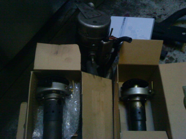

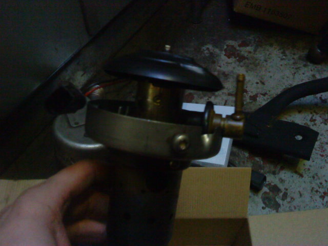

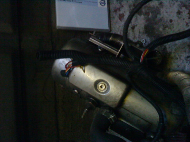

Re: Oliefyr ryger som et damplokomotiv
Indlægaf enggaard » tors dec 08, 2011 21:43 pm
Hej Michael.
har luret ledt på samme løsning at finde et brugt fyr at tage stumper fra, eller have et til at ligge til ombytte så man ikke skal splitte bilen flere gange :roll:
og har også været forbi bildelsbasen.se og kikke men de ligger lige i overkanten. så er der nogen der ligger inde med noget der kan bruges kan jeg være interesseret.
Mvh Jan
