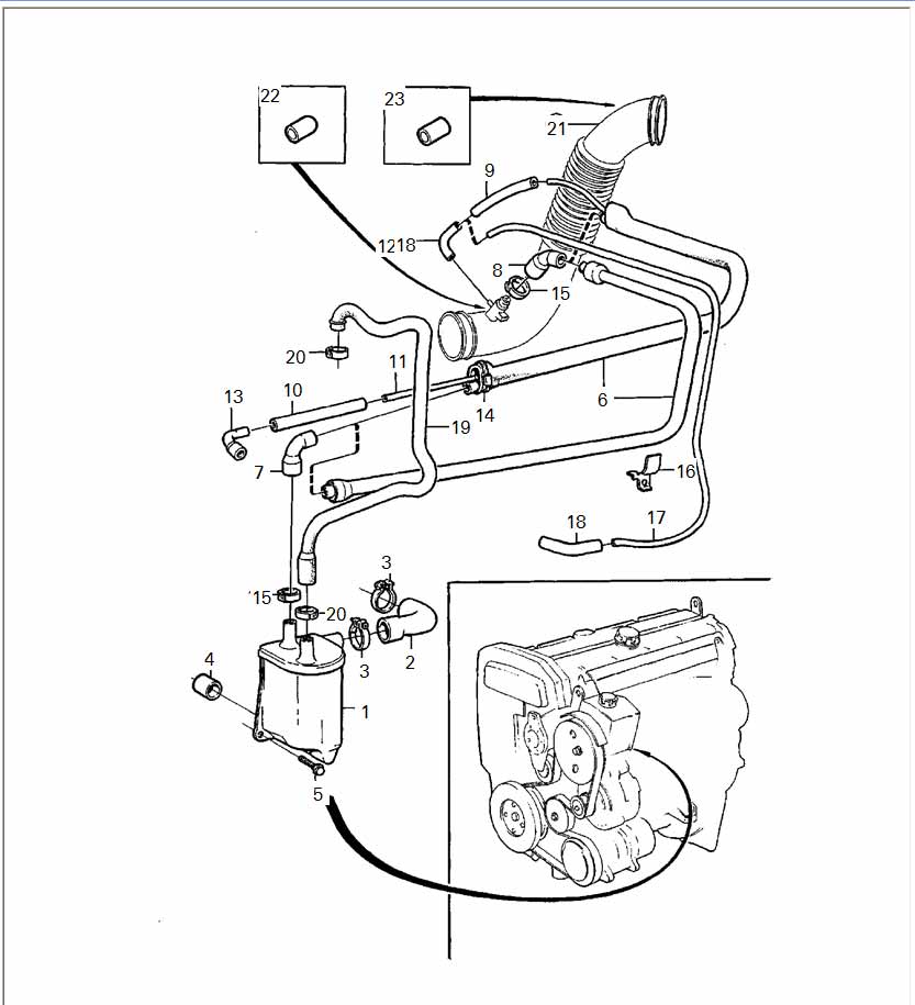

Så er den samlet igen et nyt topstykke og en renoveret turbo så skulle den kunne 200000 igen :), SKAL så lige høre om der er nogle der ligger inde med et diagram over hvordan de der vacuumslanger skal side, for skal være ærlig og sige at jeg nok er faret lidt vild i dem,,,,,de var temmelig møre da jeg pillede dem fra så kan ikke helt se mig ud af det,,,,,,

Kan det dog virkelig passe at der ikke er nogle der ligger inde med noget over de der slanger?????????????

Har vedhæftet et billede af slangernes placering.

Er der nogen der ved hvad den føler gør og hedder der hvor billede 22 pejer ned på og den hvor slange 1218 skal sidde på.??
Og hvad sker der med bilen hvis den er defekt???

Det er her dit vakuum til krumtapsventilationen bliver taget. Den har en tendens til at blive stoppet til af oliesnask, med forhøjet tryk i krumtapshuset til følge.
Jeg ved ikke præcis hvordan den virker for der er ikke nogen klap eller sådan inde i den, men en metalflade. Jeg regner med den måler flowet igennem på den måde.
Hvis den er stoppet elller der er hul på vakuumslangerne derned til vil du meget sandsynligt ha en motorlampe der lyser.
