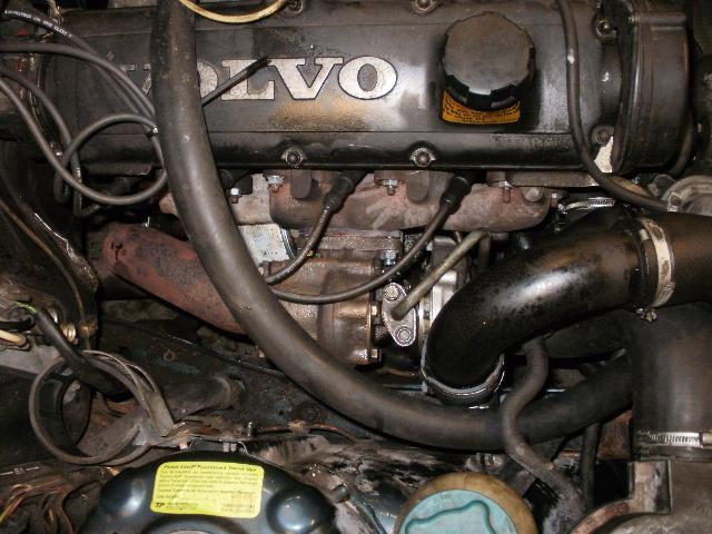

min 760er er født med en B230ET motor, lage mærke til at på typepladen på motor blocken at der stod B230F på den ellers kan jeg nok ikke ane den sidste streg så der stod E, så tror den har fået ny motor på et tidspunkt.
men er der entligt nogen forskel på de 2 motore ud over forskellige turboer? tænker på komprission, stempler, krumtap, knast?

det er sku en b230ft block der ligger i så motoren er ikke orginal nitte
når men har fået grund justeret turboen så den trækker sku fint igen og ryger ikke som den gjorde før :lol:
ser sku meget orginalt orginalt ud selv om det ikke er en garrett turbo :mrgreen:

Indlægaf gmtgmt » tors jan 13, 2011 17:43 pm
det er orginalt en ET motor men det er en FT bund der ligger i
ja den er med Luftmængdemåler
den har igen lambda sonde eller kat
