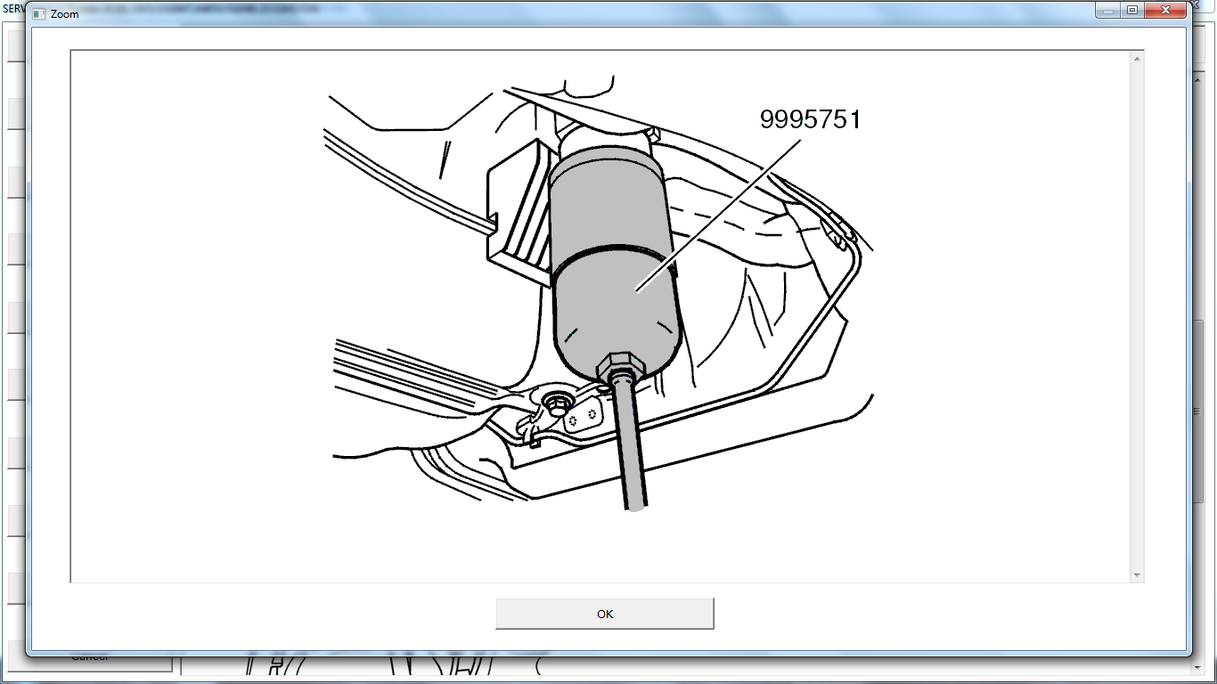

Indlægaf Umulius » søn feb 27, 2011 22:28 pm
du kan da får volvo org værktøj / billede nummer vis det kan hjælp dig :wink:
