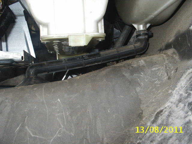

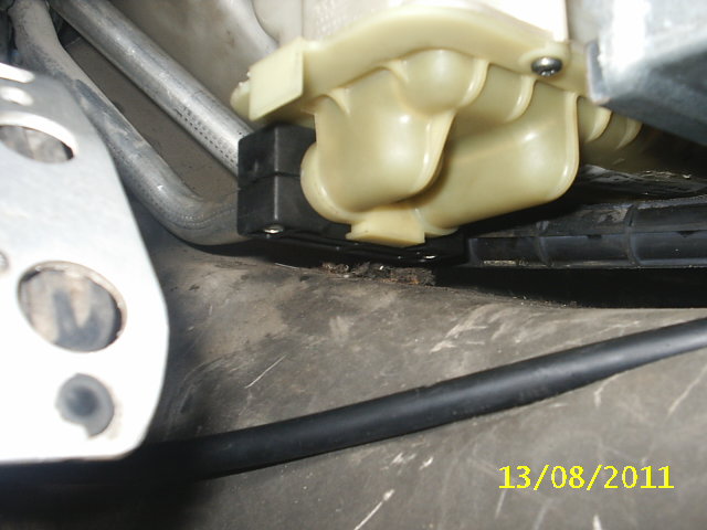

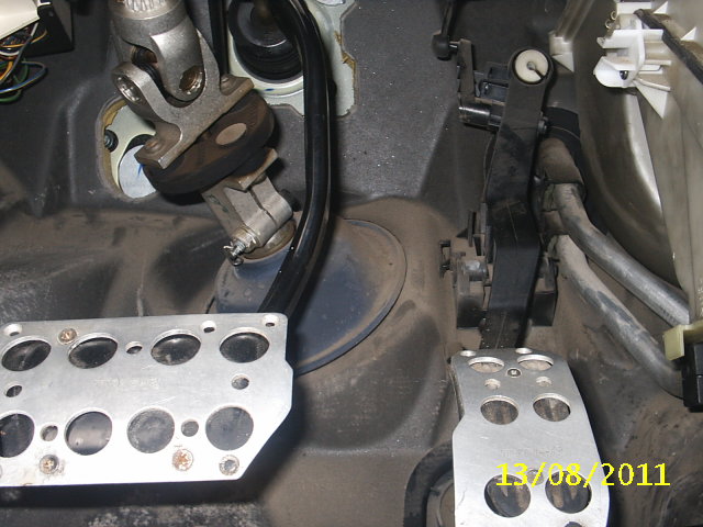

Hej igen har nu splittet det hele ad men kan ikke se hvor vandet kommer fra med sikkerhed (kan slet ikke se noget vand) og kan kan heller ikke se varmeapparatshanen på torpedovæggen.. har vedhæftet 1 foto nu og hvis nogen kan se den og fortælle mig hvor den er ville jeg blive enormt glad da lortet irriterer mig enormt meget :x !!! jeg har kørt med det hele adskilt så jeg kunne se hvor det kom fra men der kommer ikke noget helst :?.. giver det mening at bilen skal ha en over nakken før varmeapparatshanen eller varmeapparatet begynder at lække kølervæske??

Indlægaf jack74 » ons aug 17, 2011 13:01 pm
her er 1 til

Indlægaf jack74 » ons aug 17, 2011 13:03 pm
det må næsten være her den er gal men som sagt kan jeg ikke få det til at sive....

jeg vil tro du skal køre med varmen på fuld skrue, dvs varm luft ind i kabinen.
Re: 850 T5 - kølervæske forsvinder..
Indlægaf jack74 » ons aug 17, 2011 19:17 pm
:) så er det også afprøvet men desværre uden resultat men tak alligevel jim..
Indlægaf Balder » ons sep 07, 2011 15:06 pm
jimDK skrev:jeg vil tro du skal køre med varmen på fuld skrue, dvs varm luft ind i kabinen.
..de er altid fuld knald på , varme reguleres over luftklapperne ikke vandcirkulation.
@Johnnyhjo
direkte i torpedovæggen , der hvor de to slang gå ind i bilen.
