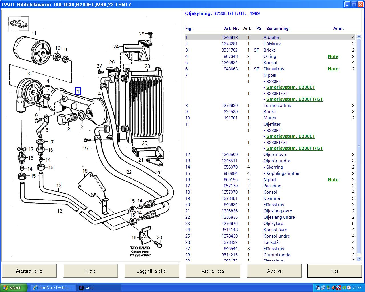

Indlægaf Volvo4life » søn nov 06, 2011 22:21 pm
Alle kender sikker dimsen: http://www.thansen.dk/product.asp?c=315 ... 1664456822 som eksempel.
Nogle der har nogle erfaringer med disse ting?
Volvo har/havde en original adapter til formålet, men jeg kan ikke umiddelbart finde et reservedelsnummer på den.

Re: Oliekøler B230FT - tilslutning med sandwichadapter
Indlægaf Volvo4life » søn nov 06, 2011 23:13 pm
Balder skrev:der ligger nogle billeder fra ombyggningen:
http://forums.turbobricks.com/showthrea ... 579&page=3
Han skriver at der monteres et andet filter, da det originale ikke passer. Er det et pladsproblem eller gevindproblem han har? Jeg kan se at man sagtes kan få dem med gevind der passer til volvo, men er lidt i tvivl om pladsen.
Må prøve at finde det originale og ser hvad det passer til.
Indlægaf Balder » søn nov 06, 2011 23:27 pm
Det er en pladsproblem...
Indlægaf gmtgmt » søn nov 06, 2011 23:34 pm
er det denne du søger?
