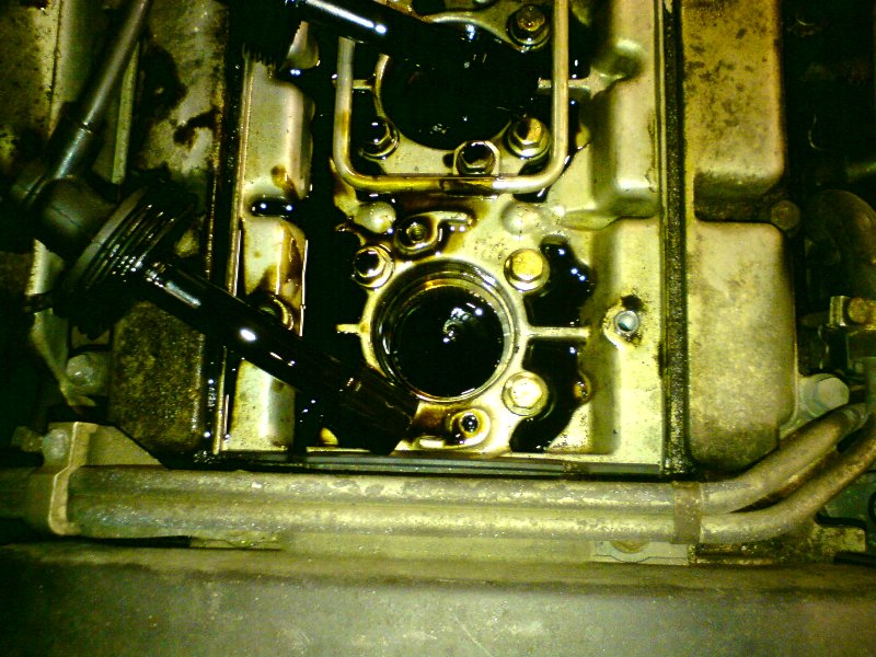

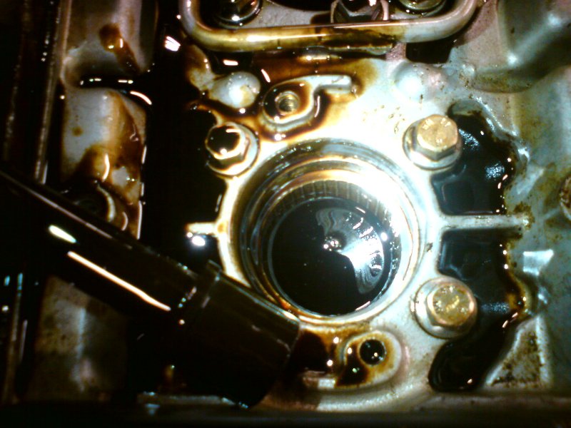

855 T5 :mrgreen:
utroligt at den kunne køre så slem stand var den mekanisk den har ikke fået tændrør de sidste mange km der var ingen elektrode tilbage og rotor dæksel var fuldstændigt sort og grønt inden i.
pga meget utæt olie dæksel.
utroligt men den kørte forbagsende godt

Det er forhåbentlig o ring ved dæksel og ikke selve dækslet som er utæt......

Indlægaf gmtgmt » lør feb 04, 2012 23:39 pm
det er kun o-ringen på påfyldings dækslet. mig der ikke lige fik det hele med i den sætning :lol:

Indlægaf chrjen » lør feb 04, 2012 23:57 pm
Det er faktisk en meget overset fejl på de her gamle biler. Jeg har skiftet på alle mine, eftersom olien mere eller mindre har pisset ud, dog ikke så slemt som den du har billeder af. Det sviner maget, især under dækslet
