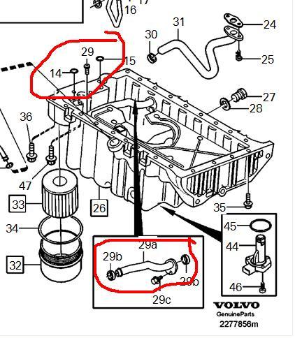

det er o-ringe i bundkaret der er smuttet både dem mellem bundkaret og blokken og dem fra olie filteret til olie køleren de plejer også at gå.

Tror jeg ikke du er :lol:
de 4 oring kan ikk ses udefra og du skal have bundkartet ned for skifte dem
de er markeret med rød på billeder

Det er faktisk mest på de 6 cylinder 960, S80 og XC90
jeg har slogs med en S80 2.9 det er ikk sjovt at have bundkaret af 3 gange... først de af dem mellem bundkaret da der var en meddelse på dem. hjalp ikk der efter ny pumpe, kontakt og det hele olie tryk faldt ned til under 0.2bar skal være +1.0bar, efter nøje gennem gang af vida fandt jeg de 2 andre mellem olie filteret og olie køleren. skiftet dem og det virkede i en måned så stod den på pladsen igen. for lavt olie tryk stands straks. :shock:
sandt nok nede på 0.2 bar igen. af med bundkaret den ene af dem mellem olie filteret på køleren var smadret igen. så fik den 2 stk og blev mast sammen og nu har den kørt 1½ år siden da. så det må have virket :mrgreen:
