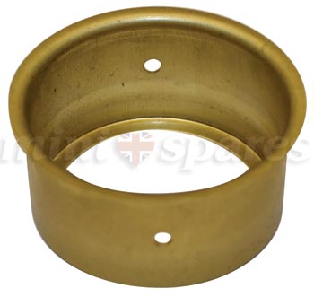

Indlægaf Peter » tors jul 05, 2012 22:03 pm
Kan det tænkes, ja man kan tænke sig alt muligt :lol: , men kan det tænkes der mangler en 'krave' under termostaten. En sådan skal angiveligt forbedre kølingen væsentligt.

Kan det passe at Wahler lavede de originale?
Den krave er jeg ikke sikke på hvad den skal? Er den overhoved til B20?
