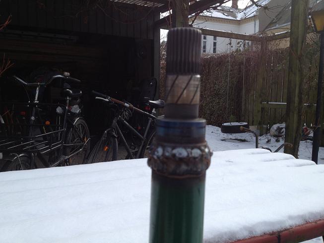

En til tider lidt for tung højrefod og 500 nm. var åbenbart mere end min trækaksel kunne holde til i længden. Efter lidt søgen fandt jeg ud af at en ny kan fås billigt i USA, så jeg regner med at bestille en der.
Jeg valgte i første omgang at svejse trækakslen sammen igen på fuldt blus med min CO2 svejser, som er en udmærket kvalitet der godt kan levere nogle ampere :)
Det virker tilsyneladende fint, alt kører som det skal igen og som kom jeg til at tænke på om det overhovedet var nødvendigt at købe en ny, hvad siger i ? Vil en svejsning med en fuldsvejsning i bruddet plus et par baner rundt om holde tror i eller skal jeg bare skifte lortet ved først kommende lejlighed ? Jeg kører lidt defensivt lige nu, indtil jeg har fået en ny trækaksel hjem eller tror skidtet holder ;)

Indlægaf gmtgmt » tirs feb 12, 2013 17:55 pm
jeg havde bare købt en ny. en orginal koster 3500kr + moms

Indlægaf PBJensen » tirs feb 12, 2013 18:02 pm
Var også min første tanke, men så kiggede jeg lidt på priser og tænkte jeg ville bestille en ny sammen med andre dele jeg mangler på nettet. Selve reparationen tog ikke så lang tid og så er eksperimentet og stædigheden jo også en faktor ;) Knækker den igen, bør det ikke betyde nogle andre skader, men udelukkende ulempen ved at skulle med Autohjælpen hjem igen :/

Indlægaf chrjen » tirs feb 12, 2013 22:02 pm
Køb dog en hos en hugger. Vægten og fortoldning vil aldrig kunne betale sig.

Re: Knækket trækaksel på 850 T5
Indlægaf PBJensen » ons feb 13, 2013 16:34 pm
tjaaa, det med huggeren kigger jeg lige på, hvis jeg får tid og ellers er det som det nævnes en overskuelig udgift tros alt ;) Troede først lige det var gearkassen, der sprang i luften, det havde nok været lidt dyrere.
Som perlestensmekaniker kan jeg nu vente til solen skinner, det er da tros alt noget og jeg køber også en anden om ikke andet så kan jeg skifte den når jeg alligevel laver noget andet på den en dag.
Setupét er ikke lavet af mig selv, men stort set alt sammen af svenske Autotech. Det indeholder en t 19 turbo, større dyser, anden benzinpumpe, 2½ " BSR udstødning og 3" Ferrita forrør med sportskat, lukket sportsfilter, Stor intercooler, andre pejlstænger, portet og bearbejdet topstykke og 1,7 bar i tryk ved fuld skrue ;), R kobling med hård trykplade, renoveret gearkasse, ændret motorstyring og kørt ind af Autotech + diverse rør mv.
Ved 1,5 bar lavede den 286 heste på hjulene og 486 nm, så mon ikke det er omkring de 300 på hjulene nu :) Mener den er kørt ind til 95 oktan, så der er mere i den :)
Indlægaf 10musse » ons feb 13, 2013 21:36 pm
Hurtigts muligt skift den. Du ændre strukturen i "jern/kulstof" sammensætningen ved svejsning, så den revner formodentligt lige ved siden af svejsningen.
