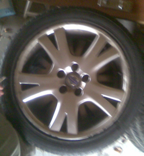

Hej,
Som nævnt i et andet indlæg har jeg for nyligt købt en V70T / 2007 / 224.000km.
Den udstyret med nogle afskyelige Rial 18" fælge, men sælger havde de originale 17" Volvo fælge og vinter-stålfælge med dæk liggende som jeg fik med i købet.
Alle 12 fælge bærer præg af manglende afstandsbedømmelse, - læs: de har haft vældig meget kontakt med diverse kantstene :evil:
Billederne nedenfor at taget en gammel mobiltelefon, så kvaliteten er ikke den bedste, men vel tilstrækkelig.
Rial
Volvofælg
Nærbillede af skade
Den viste skade er den værste jeg umiddelbart kan finde, - hvis en vurdering kræver flere og bedre billeder kommer de.
Jeg vil naturligvis gerne vide om i synes at skader som de viste skal udbedres eller jeg kan gå direkte til at få fælgene strippet, sand-, eller glasblæst og derefter lakeret.
Fælgene skal vel pulverlakeres for at holde....
Før jeg begynder at tømme min bankkonto vil jeg få min dækmand til at afmontere dækkene (Viking Protech II, - suk) og undersøge om fælgene er lige.
Er de skæve bliver de skrottet.
Hvem er bedst og billigst til at renovere fælge i en rimelig afstand fra Roskilde?
Ved i hvad fælgene hedder på 'Volvosprog' ?
Er fælgene mærket med dimensioner (bredde, boltafstand, indpresningsdybde, mm.)?
Er der nogle spørgsmål jeg burde have stillet?
Alle gode råd modtages.

Jeg har prøvet at få Gladsaxe Metalsliberi tilat lave mine fælge, men det kunne de ikke, da de ikke havde det rigtige udstyr. Det har imidlertid Dansk Fælgteknik i Ringsted: http://www.danskfaelgteknik.dk/. Han har lavet to sæt fælge for mig, det første sæt kostede 3 kkr og det andet kostede 3,5 kkr (sidste efterår). Han lægger aluminium på hvor den er skadet, sliber, evt. retter fælgen op (koster 250 kr pr fælg) og sender den derefter til pulverlakering. Der er ikke så mange farver at vælge imellem (to), så jeg valgte sølv.
Volvo fælgen bliver ikke skæv. Den skal du satse på med sommerdæk. Typen hedder Orestes, og den er monteret på alle politibilerne.
Og ja, de er mærket med ET 49 og 5x108.
Jeg har lige købt nye sommerdæk: Michelin Primacy 3, 225/45 x 17, 94W. Det højere belastningsindex giver et bedre dæk og koster 50 kr extra pr. dæk. Ialt kr. 4,6 kkr. Kørte før på Continental SportContact 5, som er et glimrende dæk. Men Michelinerne er mindst ligeså gode, hvis ikke bedre.

Når dækkene først er af fælgende kan du selv slibe grater til og fylde ud med filler af en slags som binder på aluminium.
Slibe så op til fint korn på reparations stedet (som jo nok er hele vejen rundt :wink: )
Dernæst sendes de til maler. Ikke sandblæsning, så ryger filler af igen.
Mens hvis fælgmanden i ringsted ikke skal have mere end ca 3500 så røg de derned hvis det var mine. Måske hæver han priser lidt afhængig af skaderne i kanten. Det er tager trods alt længere tid hvis der er meget der skal rettes.

Jeg har fået et tilbud på afrensning og pulverlakering på DKK 2.000.
Hvis fælgene er skæve så ryger de på skrotten eller bliver solgt hvis der er nogen der vil købe dem.
Hvis de er lige vil jeg i første omgang vil jeg forsøge at klare skaderne selv.
Du nævner en filler til aluminium, - kender du et produkt der fungerer?

Jeg har brugt noget fra "Plasitc Padding". Og det har aldrog røget af efterfølgende.
