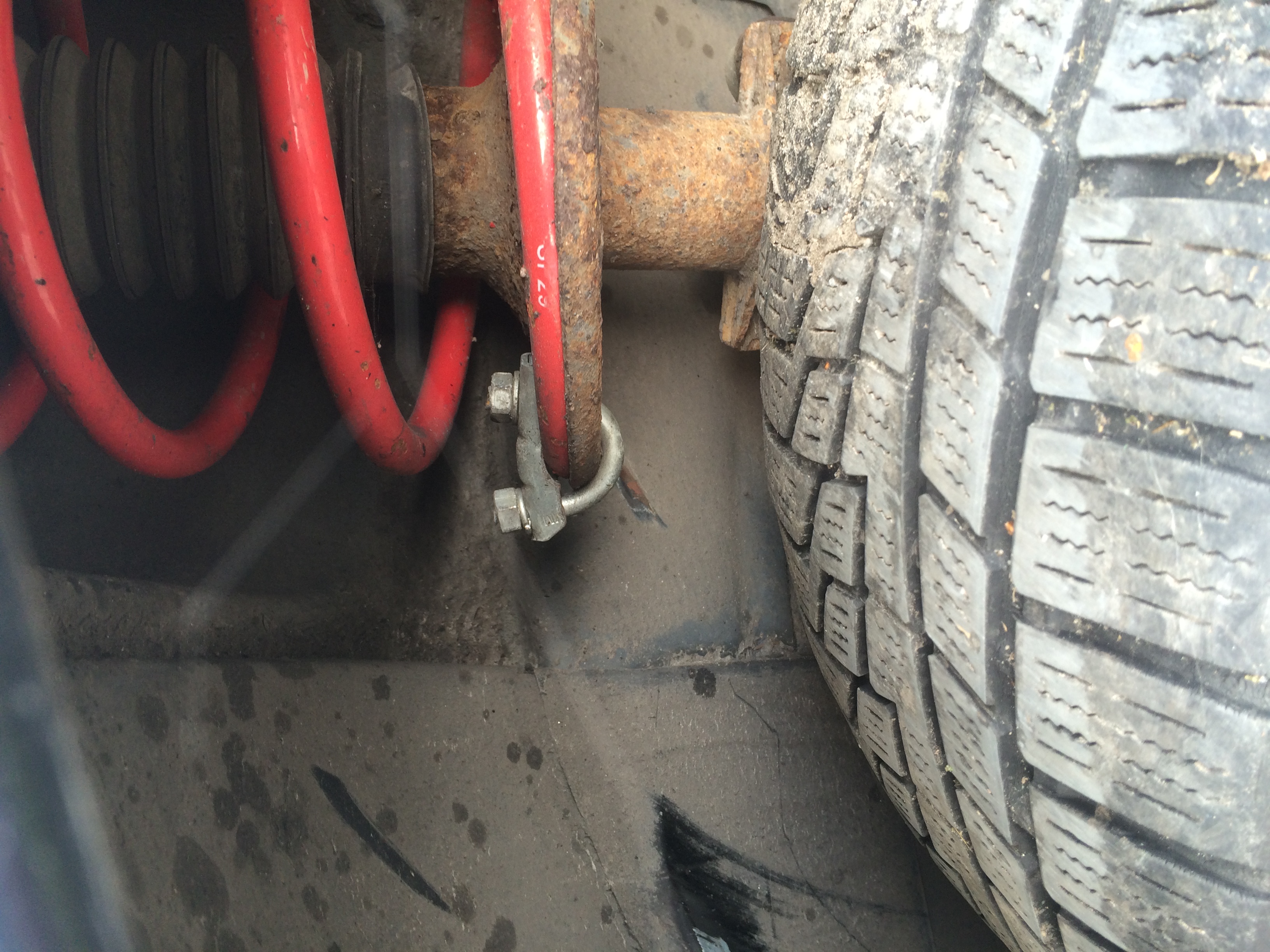

Jeg så en anderledes løsning på skrotten i Malmø sidste år - han havde sat fjedrene fast til skålen ;)
Samme bil var også godt lydisoleret :shock:

På billede nr 2, ja det ser lidt amatör agtigt ud, med 17-18 tommer fälge vil det sikkert skrabe på däkket, og det bedste og sikreste er at lave det rigtigt, fra starten af, de få gange jeg har brugt vandslange, så har jeg skildt det hele ad, sat fjederen op i filebänken, sat armeret vandslange på den nederste omgang på selve fjederen og derefter rullet noget 3M gaffatape rundt om slangen og derefter sat den store gummi på selve fjederbenet, og så samlet det heler igen med flederstrammeren, og der er sally-fölgelig også kommet nyt topleje og gummi i toppen, og så har jeg til sidst fået sporret bilen på alle 4 hjul, det er hvad jeg vill göre, og det holder i mange år, men det kräver jo som sagt også det rette värktöj, men bevares men kan lave nöd lösninger, men jeg er mere til det sikre, og det koster sikkert også lidt mere i det lange löb (i kroner og öre).
