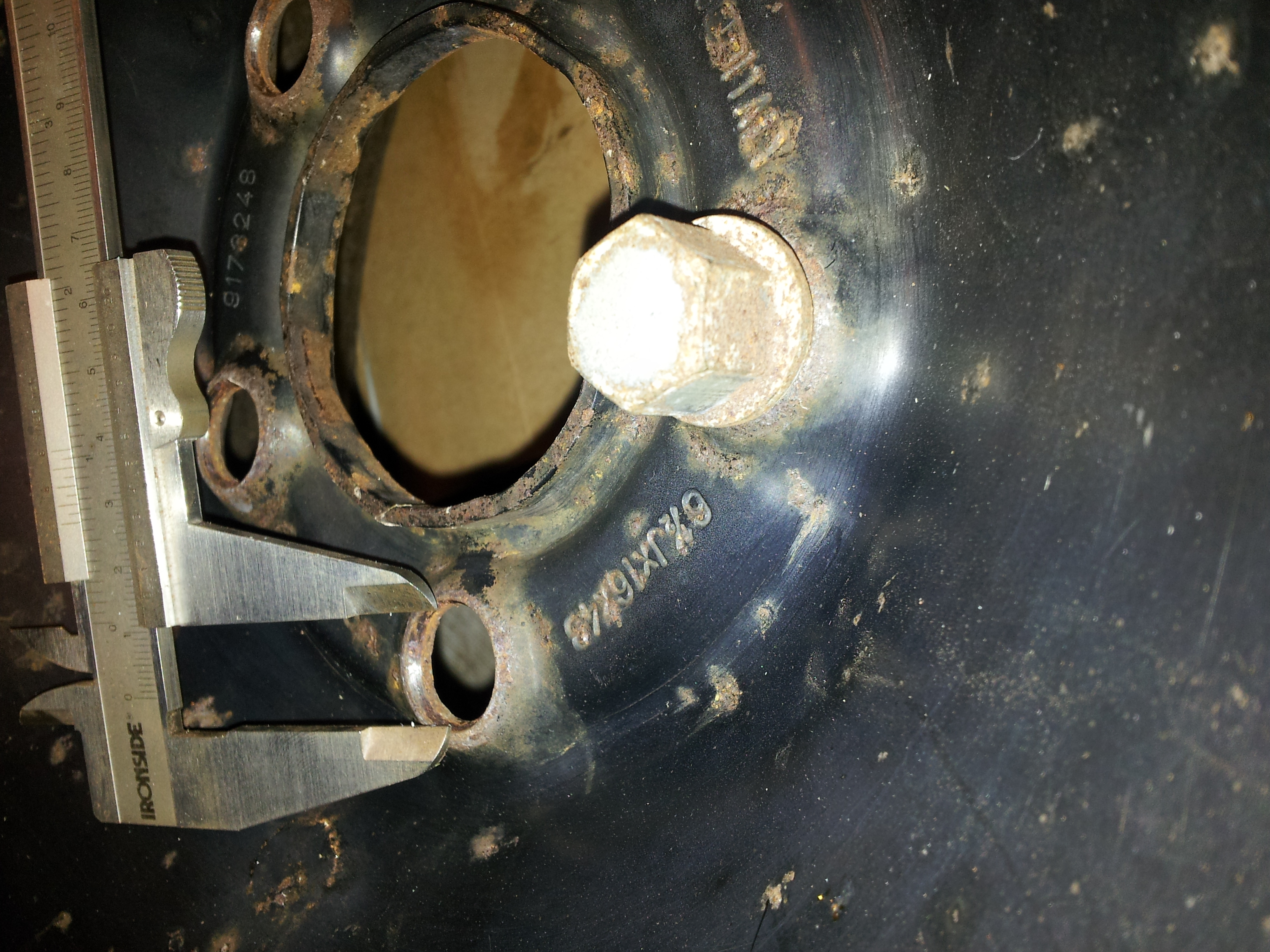

Det burde kunne lade sig gøre
Hullet er 15,5mm og en M14 hjulbolt passer fint i
http://www.pc8.dk/billeder-volvo/hjul.jpg

Peter_C skrev:Det burde kunne lade sig gøre
Er det det samme på alufælge, som der spørges om?
Re: Bolt mål og brugte alufælge ...
Indlægaf Peter_C » tors okt 13, 2016 20:37 pm
Jeg havde overset at der var tale om alufælge :cry:
