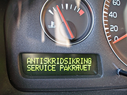

HJÆLP ØNSKES ...Jeg har købt en brugt Volvo S 60 årg. 2004, for en måneds tid siden, hos en autoforhandler, med 3 mds. 100% garanti.
Nu har den 3 gange i displayet, vist meddelelsen "ANTISKRID sikring SERVICE PÅKRÆVET", men den forsvinder igen efter et stykke tid.... da jeg tidligere har kørt 850 -940-740-242, er jeg ikke ligefrem specialist i disse "Elektroniske meddelelser".
Kan nogen lige forklare mig, dels hvad meddelelsen betyder og hvordan man afhjælper den, ikke dermed forstået, at jeg selv vil forsøge en reparation, da bilen er omfattet af en 3 mds. 100% garanti, men kunne godt lide at vide, hvad der er galt og om det kan være en omfangsrig økonomisk lussing, hvis jeg selv skulle betale.

Det kan muligvis være en ABS sensor. Havde selv problemet på min V70, hvor det var kablet til sensoren der var beskadiget, hvilket gav en løs forbindelse. Men få den udlæst for fejl, den vil være lagret i bilen. Det kan være, at der er en volvosnakker nær dig med en VIDA (Volvos diagnoseværktøj).

På min var det en abs sensor der var død, jeg gav omkring €30 for en ny hos skandix.de og det tog mig en halv times tid at skifte den. En anden mulighed er en abs ring der er knækket, de koster omkring €10 stykket, men kan være lidt mere drilske at skifte da hjullejet skal af. På baghjulene (hvis bilen ikke er 4 hjulstrukket) skal du muligvis skifte selve hjullejet, det kan jeg ikke lige huske prisen på.
Det kan også være styreenheden der driller, de er kendt for at blive kolde i lodningerne og få dårlig forbindelse. Der er en gut i Ballerup der tilbyder at lodde sådan en boks om, mener han skal have omkring 1500 kroner for det, han piller boksen ud, giver alle lodningerne en gang frisk loddetin og samler det hele igen. Alternativt er der videoer på nettet der viser hvordan hvis du selv er ferm med en loddekolbe.
Men start med at få en fejlkodelæser på så du kan få fundet ud af hvad det drejer sig om.

.... ved ikke lige hvad der er sket med bilen, men efter en test tur med 2 meget hårde opbremsninger + aktivering af håndbremsen under kørsel, var meddelelsen i displayet væk, og når jeg søgte efter meddelelser, viste den "DER ER 0 MEDDELELSER", kan jeg så gå ud fra, at fejlen har rettet sig selv p.g.a. de hårde nedbremsninger ? (det skal lige nævnes, at bilen til syn d. 20/6, havde fået en ny ABS ring på højre forhjul, samt nye skiver og klodser på begge forhjul), skal jeg foretage mig noget yderligere ???

Prøv at få udlæst fejl, så du ved hvad problemet er, eller har været. Selvom fejlen er væk fra displayet, vil den kunne udlæses med en fejlkodelæser. Det er måden at fange mange ABS fejl på, da det ofte begynder med periodiske fejl som følge af defekt sensor, ABS krans eller evt. styreboks. Hvis du har fuld garanti, bør du gøre opmærksom på problemet, og dit værksted kan formentlig nemt lokalisere i hvilken ende af bilen fejlen kommer fra.
Det er sjældent at fejl går helt i sig selv, men de kan godt gå i dvale i noget tid..

Det er din ratvinkelsencor der er defekt.
En typisk fejl på 04-06.
Pris er Ca 2600.
Prøv at parkere med hjulene drejet. Der kan du fremtvinge fejlen.

Enig med Klågem. Ratvinkelsensor.
... og den forsvinder ikke af sig selv. Der skal nye dele på.

Ja, du skal da få udlæst fejlkoder og få det fikset mens der er garanti på bilen i stedet for at vente 3-4 måneder på at fejlen kommer tilbage og du selv skal betale.

Til "Klågem", ... har nu prøvet, at parkere med hjulene drejet helt ud, til begge sider, men det har ikke kunnet genfremkalde fejl meddelelsen, og den skriver i meddelelses displayet "0 FEJL" ,... og den lysende advarsels trekant imellem de 2 store speedometer-ure, er slukket.
Bilen har været på motorvej med farten oppe på det tilladte i måske 2x10 minutter, da jeg med min gamle 850èr, erfarede, at når jeg reparerede noget med ABS systemet, skulle bilen op over 60 Km/t en kort periode, for at computeren kunne registrere, at der var lavet ændringer, kan dette også være tilfældet med min S60èr ?
Er der nogen her i forum, fra det midtjydske, har en tester, der mod betaling, evt. kunne hjælpe mig med en sådan test ?
Har også læst lidt om disse Volvo fejlkodelæsere, og det er vist for lidt viderekomne, da der er mange valgmuligheder, men det afskrækker mig ikke for at undersøge hvor man køber sådan en og hvordan man kan være sikker på at den virker til min bil.
Er der nogen, der kan anbefale en bestemt fejlkode læser, samt købs sted ??? og har nogen en pris på, at få et aut. værksted til at foretage en fejlkode udlæsning ???

Jeg ville få den diagnosticeret hos Volvo. Vida er fin - men det er ikke en eksakt videnskab. Den skriver ikke om det er ABS modulet der er i smadder til xx antal tusinde - eller bare et stik der skal renses.
Det er nemmere for dig når du skal tilbage til forhandleren og tale garanti.

Mht. dit nuværende problem, så er der ingen fejl som retter sig selv! Når den giver fejlmeddelelsen i bilens info-display, så har den lagret denne fejlkode i bilens computer, og udlæses fejlen i VIDA, vil VIDA også angive løsningsforslag. Derfor vil jeg foreslå ligesom Kingo, at du får udlæst fejlen hos Volvo med de kommentarer, som VIDA tilføjer, så kan du tage det med hen til din forhandler (som næppe har en VIDA). En udlæsning klares på under et kvarter, og det plejer Volvo værkstederne at have en fast pris for. Når jeg får udlæst fejlkoder på mit Volvo værksted koster det kr. 275 + moms. Og måske ligger der andre fejlkoder, som du også kunne bære videre til din forhandler.
VIDA kan fortælle dig om det er en ABS ring, en sensor ved hjulene eller i rattet eller ABS boxen.
Hvis du har mod på at rode med VIDA kan du købe den her: http://www.cardiagtool.co.uk/volvo-vida-dice-diagnostic-tool-56.html. Alle som sælger den slags er fra Kina, men nogle sælgere har også distribution fra England eller Tyskland, så det ikke koster moms og told, når det skal sendes.
"Pakken" består af en DVD med programmet, en DiCE som oversætter bilens protokoller til computeren. DiCEn forbindes til bilens OBD II stik i den ene ende, og til computeren med et USB kabel i den anden ende. Selvom der står Bluetooth på DiCEn skal du ikke regne med at det er installeret.
En Windows Home vil ikke kunne køre VIDA, da der ikke er indbygget en webserver i Home edition. Det skal være en Windows 7 Pro og derover. Nogle har fået VIDA til at køre på 64 bit versioner, men min erfaring er, at der skal en 32 bit version af Windows til køre VIDA. Det bedste er at få fat i en gammel laptop og installere VIDA på den.
Hvis du søger herinde kan du finde installationsvejledninger og meget andet om VIDA. Jeg har selv skrevet et par stykker, men kan ikke huske hvornår det var.
Jeg skal lige tilføje, at den udgave man kan købe, 2014D, indeholder data om alle Volvoer fra ca. 1998 til 2014. Volvo værksteder bruger en nyere udgave, som endnu ikke er kommet i handelen i Kina.
