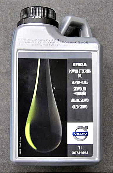

Jeg har også læst, at servo olien helst skal være af den grønne type, men jeg ved ikke hvad der er påfyldt lige nu og jeg ved heller ikke hvor gammel olien er, (vedhæfter et billede af den gamle olie) ville det en god ide`, at købe noget nyt og udskifte det ?

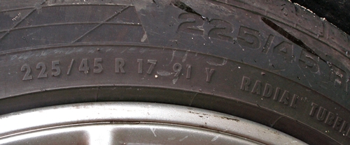

Kan det være et forværrende problem, at bilen er monteret med nogle brede lavprofil dæk ? (225/45 R 17)
Kan jeg med sindsro, hælde Volvo`s egen servo olie på ( se billede) ???

det er ikke pga dækkene.

første punkt kunne være at tømme reservoiret og hælde frisk volvo olie på, udlufte og køre et par dage med det.

Så har jeg fået servo olien skiftet /skyllet ud, men den går stadig trægt i styringen og nu har jeg skiftet til vinterdæk, men det blev det ikke bedre af.
Bilen har kun kørt knap 250.000 km, det er ingen mekaniske lyde fra styringen eller "punkter" når man drejer fra side til side.
Sommerdækkene er lavprofil 45, selv ved op pumpning til 42 PSI og vinterhjulene til 37 PSI, går det stadigt trægt.
