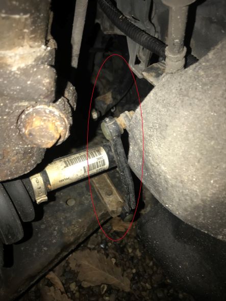

Volvo V70 2,5T 2011
Hvad er det for en føler der har fat i den nederste bærearm i højre side?
Jeg har tænkt mig at skifte bærearm da min nederste bærekugle ikke har så godt mere, og så vil jeg gerne vide om der er nogle forbehold jeg skal tage ifht. til denne føler-

Niveausensor til at regulere dine xenon forlygter.

ivor skrev:Hej
Det tænkte jeg godt det kunne være.. Hvad så hvis jeg skifter forfjedre der ikke er helt samme højde, hvordan finder den ud af det?

Hej Troels.
Du skal blot afmontere armen således at der ikke er noget der bliver bøjet el.lign.
Hvis indstillingen af lygter passer nu og afstanden bliver ændret vil signalet til styringen blive ændret og afstanden skulle passe igen.
Hvis indstillingen ikke passer nu kan det kalibreres med VIDA.
Når du afmonterer armen til niveausensoren kan du teste systemet ved at sætte tænding på og påvirke armen på sensoren, så skulle du kunne høre/se at
forlygterne kører op og ned.
