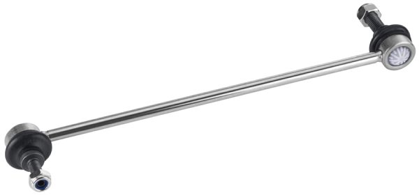

Har du skiftet kødben på den? Hvis ja - hvilket mærke?
Hvis nej - så prøv det.
Da du lige har skiftet fjedergummi er det nok ikke det Jan skriver.

Kingo skrev:Har du skiftet kødben på den? Hvis ja - hvilket mærke?
Der er ikke skiftet kødben i min ejertid eller for nyligt (så vidt jeg ved).. Men kommer til kort her, hvor sidder de og kan man prøve at rykke i dem for at tjekke om det er dem?
Er der et andet navn for dem, synes ikke lige jeg kan google mig frem til hvordan de ser ud

Det er den stang der går fra fjederbenet og ned til stabilisatoren.
Det tager 2 minutter at tjekke dem.
Bilen skal stå på hjulene. En arm ind bag hjulet og tag fat i den. Så kan du mærke om der er slør i den.

De stänger, Klågem taler om, er som skrevet lette at tjäkke, de foreste er 332 mm og bagerste er 140 mm, du taget er stor polygriptang og klemmer dem sammen ved bolten/skruen, eller river hårdt i dem, for at se om der er slup i dem, de skal väre helt faste i kuglerne, når du trykker dem sammen, det er også en klasikker på P2 modellerne, men er lette at bytte.

Ok - så det er vel sådan en fætter: jeg kalder det en stabilisatorstang, men det er så også den man kalder kødben?
Jeg prøver lige at rykke i dem.. Hvis de skal skiftes er det vel lemförder man skifter til her også?

Indlægaf Kingo » ons apr 27, 2016 23:05 pm
Det er en god ide.
Se evt denne tråd viewtopic.php?f=4&t=12533&p=69193&hilit=kødben#p69193
De kan være problematiske at få af hvis de har siddet længe...
Jeg kunne ikke mærke på mine at de skulle skiftes - kun på Klonk lydene. Skift dem - de er ikke dyre.
Lemförder fås billigt på eBay.de

Indlægaf Kingo » ons apr 27, 2016 23:25 pm
Ok.
Jeg har lige bestilt kødben her:
http://ebay.de/itm/2x-LEMFORDER-Stabili ... nav=SEARCH
16,- EUR fragt oveni

Indlægaf jesperf » ons apr 27, 2016 23:38 pm
Kanon - tak for hjælpen indtil videre alle sammen!
Tror det ender med et skift af kødbenene for en sikkerheds skyld. Det lyder som et forsøg værd, før jeg tager fat på fjeder projektet..
