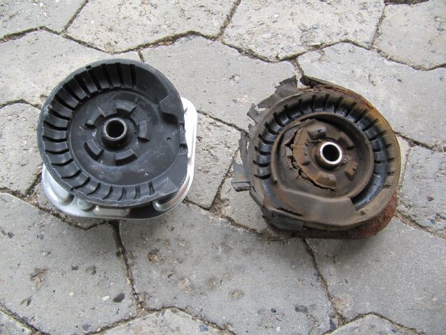

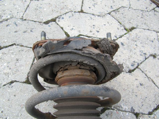

Indlægaf Peter_C » fre aug 12, 2011 17:27 pm
Hmmm ... ja billeder siger mere end 1000 ord, så her er så grunden til at jeg har haft en del knirkeri fra de forreste støddmmpere.
Sådan noget fjedersæde-værk holder åbenbart ikke mere end 14 år / 230.000 km :)
Dæmpere og toplejer blev også skiftet nu det hele var skilt ad alligevel.
En relativ nem lille gør-det-selv-opgave hjemme på SF-stenene. 3 timer alt incl.

Jeg tror jeg har samme problem, jeg har en del knirken efter sving, og syntes at jeg kunne føle noget flossent oppe fra toppen af fjedrene. Det er en Volvo 850 fra '94. Kan du ikke lige hurtigt beskrive hvordan man skifter dem, og om man skal bruge special værktøj ala fjederstrammere mm. ?

af med fjederbenet, dvs de 2 bolte der holder klumpen, krængnings stabilisator og de 3 møtrikker oven på tårnet.
Den første/øverste møtrik på fjeder benet kan du tage uden at sætte fjeder spænder på, men den næste som holder konsollen, som der er billeder af her, kan ikke tages af uden fjederspænder på. Det er det, gammel konsol af, ny på, samling i omvendt reækkefølge :-)
Det må ikke tage mere end 30 min hvis man har en lift.

jeg tog lidt billeder fra dengang jeg skiftede på min V70. måske en hjælp
http://www.s80.dk/DIY/fjederben/index.html
det er MEGET VIGTIGT at bruge en god,sikker fjederstrammer, hvis du har dit liv kært.
Mange af de billige, holder ikke fjederen ordentligt, så kan den smutte "sidelæns" ud med høj fart.
der bliver så dejligt stille i bilen, når det er ordnet :)

Mange tak, et billede siger mere end 1000 ord..

Hvis du vil være lidt "luksus-agtig", så køber du den specielle topnøgle som skal bruges til Volvo-fjederben
f.eks. i Biltema
http://www.biltema.dk/da/Bil---MC/Varkt ... toj-Volvo/
... man KAN sikkert klare sig uden, men jeg syntes nu den var rar at have. Så er man sikker på at den "fløjmøtrik" der reelt holder hele fjederbenet sammen, er spændt godt.
P.S. Og den der Jim beskriver med at holde igen på stabilisatorbolten med en Torx40 (hvilket kan være lidt øv hvis torx-hullet er fyldt med rust)... prøv at kigge om ikke der er plads til en 16mm gaffelnøgle omme bag ved gummiet. Det var der på min

Jeg har samme problem og efter din indlæg og alle de gode svar der har været, vil jeg nu også igang med denne "lille" opgave. Jeg vil dog lige høre hvad der skal købes ind af stumper ? Kan godt se dit billede med på det er det samlet :?

værktøj, som det første (det har du sikkert)
Selve gummi-sædet hedder fjeder-fæste/fjedersædegummi, hos mekonomen:
Varenr.: 11-82001
Betegnelse: Fjederfæste forreste øverste, kun fjädersätesgummi
Pris: 288.75
Du kan også vælge at skifte fjederbens-leje:
Varenr.: 10-81159
Betegnelse: Fjederbensleje forreste
Pris: 618.75
du kan se billeder,pris osv på http://www.mekonomen.dk
under: " webkatalog" | "søg på bilmærke og model"
Ellers ikke noget. evt nye møtrikker foroven på tårnet(i motorrum), men det gjorde jeg ikke.
