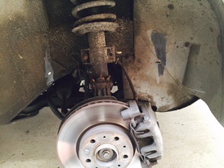

Hiver lige op i en halvanden år gammel tråd. Undrer mig stadig over, hvorfor kun mit højre forhjul går på inderskærmene. Både for og bag i skærmen - altså både når jeg drejer til venstre og til højre. Det er som om hjulet er tættere på?

Kunne det et være inderskærme der er løs.
Så når den kommer op i fart bliver trykket over på hjulet.
Det er et gæt.

Nej men inderskærmen kunne komme ud til dækket.

Har fået nye fordæk. Ville så prøve at have dem bag på og tjekkede i den forbindelse inderskærmen. Der er faktisk karrossen, dækket går på. Det virker lidt vildt. Kunne have tendens til at sætte en fem mm spacer på

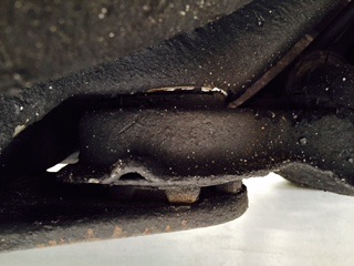

Desuden kunne jeg rokke lidt med den bøsning, der sidder lige bag forhjulene. Holder den motorrammen, eller hva hedder det? Man kan se, at undervognsbehandlingen er slidt væk af, at bøsningen giver sig. Er det ok?

Hvis det er hele forbroen/motorrammen der er løs i højre side giver det mening med dine slidmærker.
Den må ikke være løs.
Gad vide om det er der din lyd kommer fra, når du sætter igang, og ikke fra koblingen.
Jeg har aldrig oplevet at den er løs.
