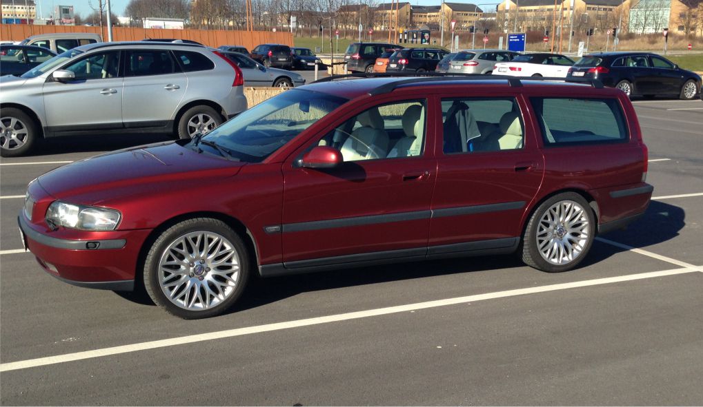

Indlægaf Volvorine » man mar 17, 2014 22:18 pm
Hej Alle
Har lige sat "sommerpedaler" på "Den røde Bisse" 235/40 R18 og den ligger fantastisk på vejen.
Ikke for hård som jeg frygtede.
Volvo XC70 3.2 Aut. AWD Summum 2008

Indlægaf MartinJ139 » tirs mar 18, 2014 17:43 pm
Det ser sku godt ud:) var afklaret med at noget af komforten ville ryge på bekostning af de større fælge, men er da glad for i melder ind den ikke bliver hård som sten:) så for jeg da mere mod på at opgradere
