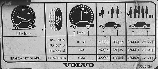

Hvad er dæktrykket på sådan en Volvo 850 - værkstedet mener det er 2.5 på alle hjul
og de 3.0 som jeg havde var for meget.- forslag :-)

Står i dit benzindæksel.

Din model som er en 850 2.5 non-turbo skal jf. Volvo køre med:
185/65 R15
forhjul: 2.2 bar baghjul: 2.0 bar.
Fuld last er det: 2.3 og 2.5. Hjulstørrelsen anbefales som vinterdæk pga. det er smalt.
195/60 R15 og 205/55 R15
forhjul: 2.5 bar baghjul: 2.5 bar.
Fuld last: 2.6 og 2.8. 195/60 R15 benytter jeg selv.
Turbocharged sedan på 16" som jeg formoder dine fælge er udfra du har valgt 16" dæk.
205/50 R16
forhjul: 2.8 bar baghjul 2.6 bar.
Fuld last: 2.9 bar på begge hjul.
Ellers har Anders H ret, at det oftest står indvendigt på benzinklappen, men formoder at det ikke gør på din ellers var det jo ikke nødvendigt at spørge. Det er også angivet i instruktionsbogen hvis du fik den med ved købet.

Selvfølgelig står det der. Han skal bare lære sin bil at kende. ;)

ja hej og tak for de mange svar - jeg har kun haft min bil i 4 mdr.
- der står info om dæktryk ved benzin dækslet - hilsen Jean
