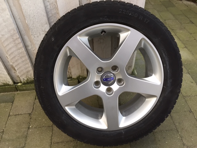

Jeg har fået fingre i 4 orginale Volvo alufælge til min V70 med tilhørende vinterdæk.
Men stor var overraskelsen da de ikke kunne komme på.
Mit hjulnavet er på 65 mm men hullet i fælgen var kun på 63 mm.
Fælgen er en 7,5 X 17 X 50 med et Continental vinterdæk
Er der nogle der kan fortælle hvilken V70 de passer på :?:

Det ser ud til at være den nye model (2008 og frem)
http://hjuldata.dk/soeg-data.html

Da du har däkkene, så få fat i et metalvärksted med drejebänk, det tager ikke lang tid for dem at lave det, så det passer til din bil, kender flere som har gjort det heroppe, jeg mener at v70n körer med ca 65,1, og den nyere model er 63.4, er dog ikke 100% sikker, men det kan findes på nättet. vh jan

De er ganske rigtigt til de nye S80 07- og V70 08- modeller. Fælgen hedder Canicula og er magen til dem jeg har på :)

Problemet er centerhollet som på modellerne fra 08 er på 63,4mm og på dem op til har et mål på 65,1mm
