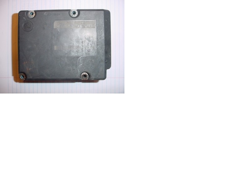

Hvis du ikke har fundet ABS boksen endnu, så er det en sort plast kasse der sidder under den aluminium klods du nævner, den der indeholder ventiler og hydraulikpumpe.
Før du gør andet skal du fjerne stikket der forbinder ABS boksen til resten af bilen.
Det er en djævel at finde de 4 torx5 skruer der holder ABS boksen fast.
Billedet nedenfor viser ABS boksen set nedenfra, højre er fremad.
ABS Boks set nedenfra
ABS Boks set nedenfra.jpg (37.24 KiB) Vist 4743 gange
Som Waltersdorff skriver, skal du være sikker på at din torx bit kommer helt ind i skruerne.
Disse skruer er fremstillet af noget meget ringe 'skøjtestål' og bliver derfor hurtigt ødelagt hvis man ikke passer på.
Der kan være opsamlet snavs i skrue-kærven som forhindrer bit'en i at få ordentlig fat i skruen.
Bare en enkelt gang hvor bit'en glider ud at skruen kan ødelægge den.
Brug evt. sæbevand og en børste (jeg brugte en bronze børste) til at rense skruekærvene før du forsøger at få skruerne ud.
Et lille spejl og en lygte kan anvendes til at få syn på sagen.
Min dejlige kone fandt et sminkespejl i en gammel taske der var god til opgaven :D
God vind med opgaven.
