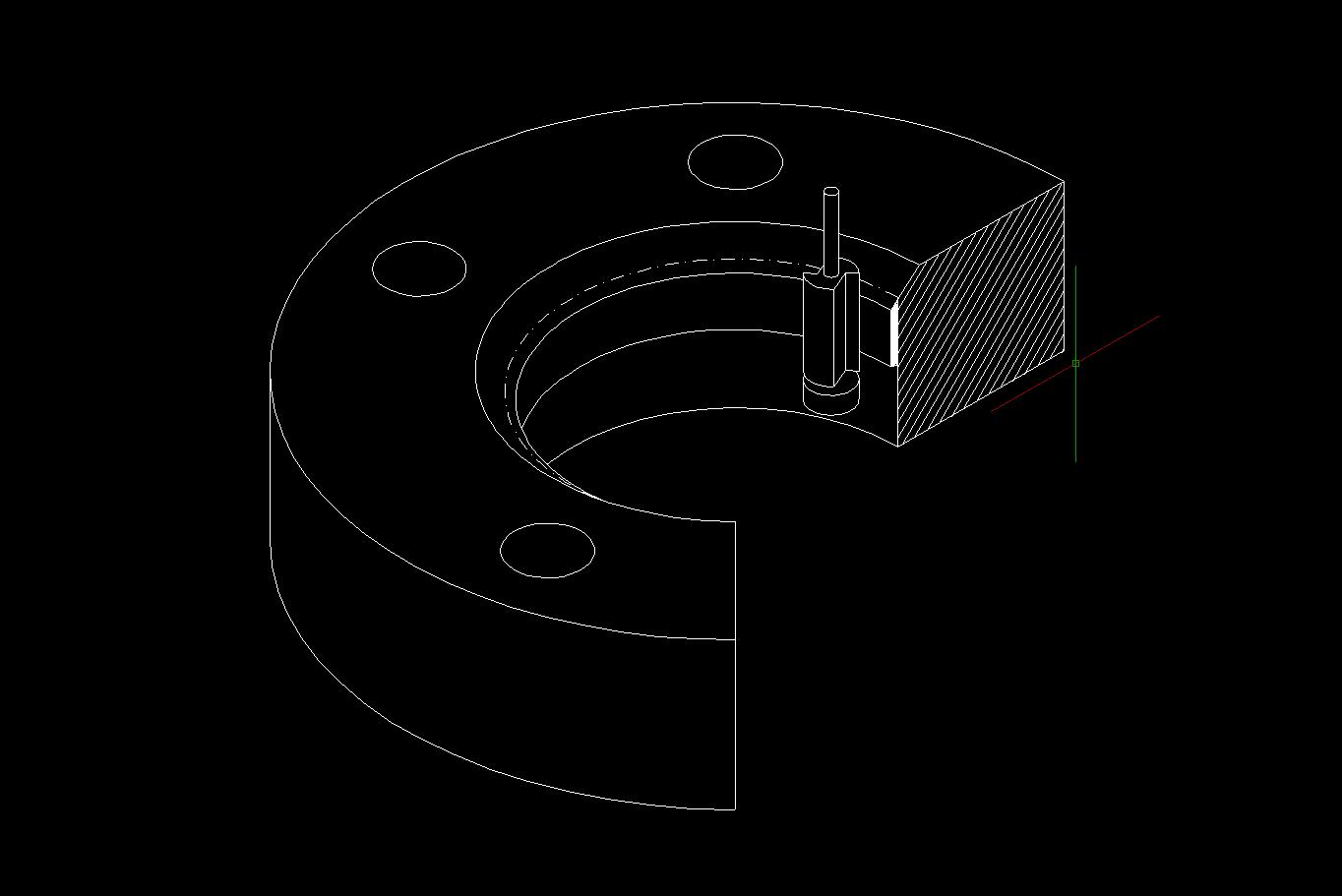

Indlægaf Peter_C » tors feb 16, 2017 19:52 pm
Hvordan kunne du styre overfræseren så præcist?
Jeg brugte et fræsejern med kugleleje på, som holdt afstanden for mig.
Et billede siger mere end 1000 ord :-)
http://www.pc8.dk/billeder-volvo/hjul-iso.jpg
Det var også derfor jeg måtte sætte centerringe i bagefter. Jeg kunne ikke selv vælge den nye hulstørrelse.
Kun at den blev stor nok, og kunne sizes ned med ringe bagefter.
