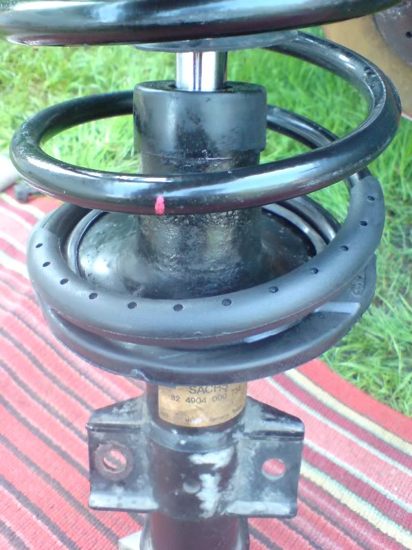

Indlægaf jesperf » søn apr 30, 2017 19:59 pm
Prøv at tjekke om fjedrene foran står direkte ned i fjederskålen uden gummi eller anden "isolering".
Har selv haft samme problem som dig, og din beskrivelse af styrestænger er også tilfældet på min.
Jeg troede ikke at det kunne være så simpelt et problem, men har som noget af det sidste monteret Volvos egne gummi isoleringer på de nederste vindinger af fjedrene.
http://www.skandix.de/en/spare-parts/su ... r/1018051/
Du hæver bilen op og monterer isoleringen på den nederste vinding. Så presser/snor du den så langt "ned" du kan mod fjederskålen, og sænker bilen igen. For mit vedkommende var klonk lydene helt forstummet.
Mvh. Jesper
