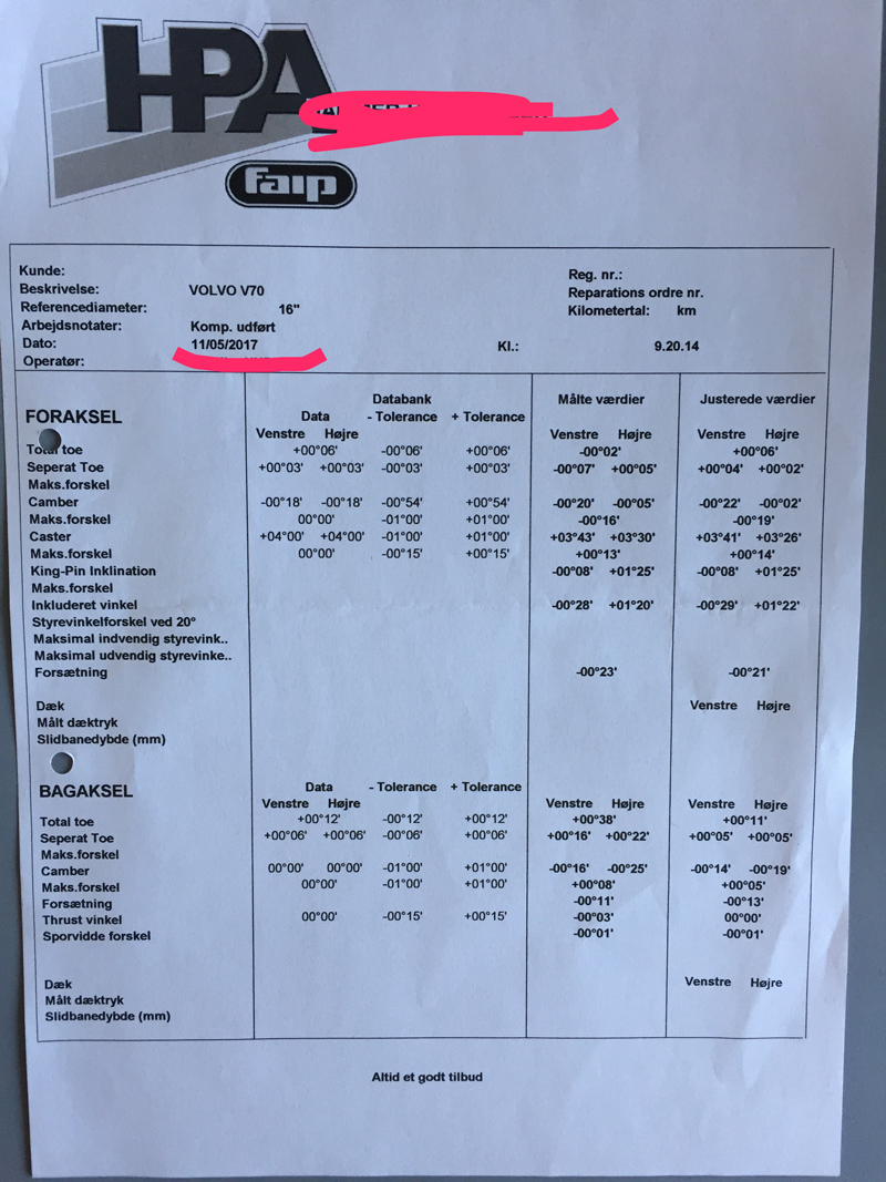

Jeg fik i sidste uge 4-huls udmålt og sporet bilen. Årsagen var dels at det ikke var sket i min ejertid (1,5 år) og dels, at rettet ved kørsel ligeud sad en anelse skævt, forstået på den måde, at rettet var drejet en anelse til venstre.
Bilen var i øvrigt retningsstabil mv.
Jeg forklarede værkstedet ovenstående ved indlevering..
Efter sporingen trækker bilen ret meget til højre, hvis man "slipper" rattet, og jeg skal generelt kompensere for at bilen kører ligeud - ikke specielt fedt!
Jeg fik en rapport med, der umiddelbart ser ok ud. Men hvis der sidder en kyndig, der ud fra rapporten kan se hvad der er galt, kunne det være rart at bidrage værkstedet med et hint om løsningen. Den skal til 2. Forsøg i morgen, hvor jeg håber de kan rette det op.

Nu har de haft bilen forbi igen, og den var ude af justering. Den blev stillet ind og efterfølgende prøvekørt, hvor den nu trækker den modsatte vej. Mekanikeren kløede sig gevaldigt i håret over den, og i samme øjeblik ringede en anden kunde og brokkede sig over resultatet af sporing.
Værkstedet har nu bestilt en kalibrering af målegrejet, og bilen skal afsted igen i næste uge.
Det er så festligt når man skal afsted (forhåbentlig kun) 3 gange for at få lavet noget så simpelt. Men 3. gang må være lykkens gang.

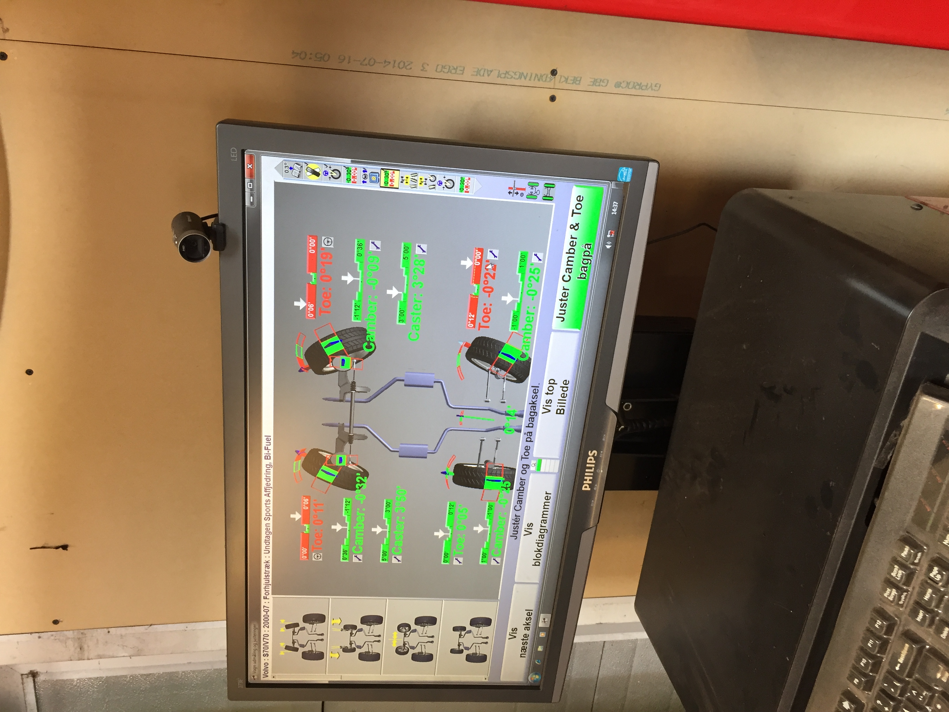

Dækmanden kunne godt forstå, at bilen opførte sig underligt. Hans maskine viste at 3 af 4 hjul stof vinklet forkert.
Godt håndværk er ikke sådan at kimse ad.

Jeg har rapporten efter de fik justeret deres udstyr, og ifølge resultatet på rapporten var den indenfor værdierne.
Men - de låste ikke rattet og tog det umiddelbart lidt på slump.
De de justerede den 3. gang efter at have fået kalibreret deres udstyr, tog de sig end ikke tid til at prøvekøre bilen efterfølgende, når der nu havde været problemer.
Det er selvfølgelig svært st sige om det er deres grej, men han virkede ikke specielt kompetent.
Dækmanden gjorde arbejdet til UG. Rattet blev justeret ind med vatterpas, og efter justering blev den tjekket en ekstra gang.
Moralen er vel blot at en sporing ikke blot er en stangvare, men at det kræver grundighed og udstyr der er korrekt kalibreret.
Jeg er meget overrasket over hvor meget ballade en forkert sporing kan lave. Den var mildest talt levende før den blev rettet korrekt ind.
