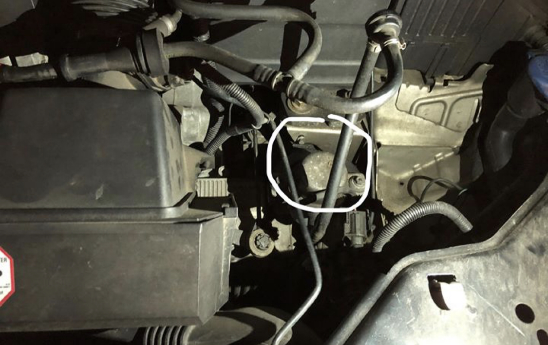

Jeg har en V70iii 2,5T benzin fra 2008, 240.000km, som kom med en mærkelig pivelyd fra motorrummet idag.
Jeg lokaliserede lyden til at komme fra vacuum pumpen i motorrummet.
Den var så varm at jeg brændte mig på den da jeg rørte den.
Da jeg slukkede motoren og startede den igen holdte lyden op.
Der har på intet tidspunkt været problemer med at bremse.
Skal jeg skifte den eller hvad er folk erfaringer?
Mvh Peter

Det lyder for mig at den er defekt. Hylen varme og efter at den er stoppet kom den ikke igang igen, derfor ingen hylen.
Når man køre normalt vil du sikkert ikke opdage at den ikke virker.
Men med noget godt ræs hvor turboen har været oppe at arbejde kan du godt forvente at der ikke er bremsehjælp fra bremseforstærkeren, og det kan godt blive farligt.
Kør pænt og skift vacumpumpen når du finder en til den rigtige pris.
