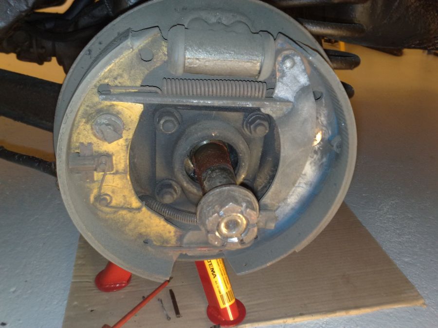

hej
håndbremsen på min 444 virker stortset ikke,
køre man ca.30 kt.og trækker håndbremsen med fuld kraft,
stopper bilen først efter ca.10 m.
fodbremsen virker ok.ved selvføglig ikke om den bremser på baghjulene,
alle trumler er afdrejet og nye belækninger,
og justerer så den bremser ved 3 klik på håndbremsem.
hvad siger eksperterne.
mvh.sode

Har i sat bremsebakkerne rigtigt. Der er gule og blå bakker.
Samtidig sidder der en lille "trekant" til at justere bremsebakkerne. Hvis den ikke vender rigtigt bremser bilen ikke. Håndbremsen justeres ved at løsne kablet helt. Derefter justerer man bakkerne ud til tromlen. Helt ud til hjulet ikke kan drejes. Derefter løsner man 7 klik. Og så spænder man kablet op. Så skulle det virker
Fandt et link som viser hvordan bremserne samles. Samt resten af bilen

Sorry.
Jeg glemte at indsætte linket :oops:
http://www.volvopv.no/garasjen.php
Gul bakke forrest i begge sider
http://www.volvopv.no/garasjebilder/garasje%20008.jpg
Der ser du også den omtalte trekant på den forreste bakke

Der er altid en bakke som "angriber" og een som "slæber" . Vendes de forkert halveres effekten.

Med alle de gode og "næsten" rigtige råd så får du helt sikkert løst problemet, men Jeg bliver nødt til at komme med en lille korrektion til Hr. Klågems ellers helt fine forklaring om hvordan håndbremsen skal justeres. Det Jeg vil rette på er at når du har strammet op så du ikke kan dreje hjulet (tromlen) rundt længere løsner du roligt til du kan dreje tromlen således at den blot skraber en smule på, den skal ikke gå helt fri, og så er det helt ligegyldigt om det er 7 klik eller 2 el. 18 !!! og det er også helt ligegyldigt om det er ens antal klik i højre og venstre side, det der betyder noget er at tromlen så nøjagtigt som muligt skraber en anelse på i begge sider --- så bliver det ikke bedre.
