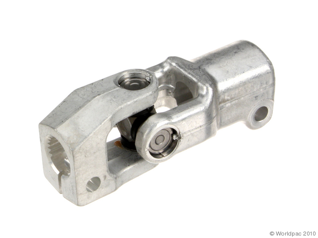

Det er muligvist leden ned ved tandstangen(kardanen)

Kig på ratleden ved tandstangen,det kan være slør i den.

Jeg undersøger om det er ratleden.
"Kig på ratleden ved tandstangen,det kan være slør i den."
